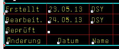

Ich erstelle grade einen neuen Plotrahmen, der das Erstelldatum und das letzte Änderungsdatum enthalten soll.
Als Textart für das Änderungsdatum finde ich allerdings 3 Möglichkeiten:
135 Seitenänderung für Revision
246 Letztes Änderungsdatum
1283 Revisionsdatum
Worin liegt der Unterschied in diesen 3 Textarten?

"135 Seitenänderung für Revision" und "1283 Revisionsdatum" sind Platzhalter für Revisionsverwaltung.
"246 Letztes Änderungsdatum" Das Datum wird automatisch eingetragen aus dem Systemdatum, kommt aus der Projektverwaltung und ist für alle Seiten gültig.
Für den Plotrahmen ist "102 Datum 2 (automatisch)" aus der Seitenbezogene Daten besser.
