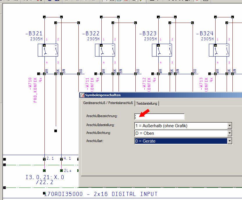

Guten Morgen!
Gibt es in ePlan 5.70 die Möglichkeit "Reserveadern" im Schaltplan (nicht Kabelplan) darzustellen? Ich denke da an so etwas wie "isoliertes Kabelende" aus P8. Oder löst ihr das mit einem "Geräteanschluß ohne Grafik" (dann gibt es allerdings beim Prüflauf eine Fehlermeldung F4410)?

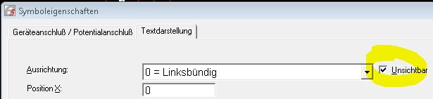

Ja die (komfortablen) Möglichkeiten von P8 gibt es hier leider nicht.
Ich habe das (früher) auch mit einem "Geräteanschluß ohne Grafik" gelöst. Allerdings inkl. einer "unsichtbaren" Anschlussbezeichnung. Sollte dann auch keine Fehlermeldungen entstehen...
