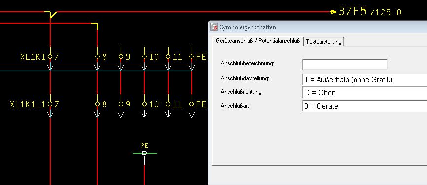

Guten Morgen!
Ich habe, wie der Screenshot im Anhang zeigt, einige "Pfeile" in meinem Plan, die ich nicht so richtig zuordnen kann. Haben die irgendeine Funktion?
Buschmann

Hallo Buschmann,
funktion der Pfeile ist entweder die Anzeige der "externen Ziele" oder der "Kabelanzeige".
Ein-/Ausschaltbar im "Optionen" Menü.
grüße
FrankS

Es waren die "externen Ziele". Danke!
Jetzt muss ich nur noch gucken, wie ich die bei Auswertungen behandele. Aber da gab es glaube ich einen anderen Thread zu.

Ist nur eine Hilfe zur Ansicht. Für die Auswertung (Klemmenplan) hat diese keine Auswirkung. Nur die Einträge an der Klemme sind wichtig.
