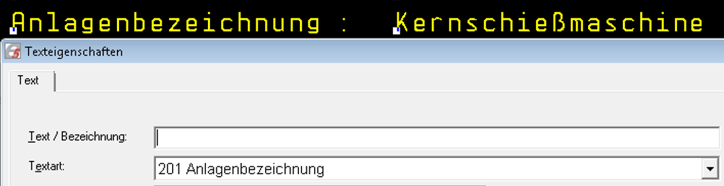

Hallo zusammen!
Bisher habe ich immer mit P8 gearbeitet, soll aber nun einen 5.70er-Plan überarbeiten. Natürlich hakt es schon bei den Grundlagen: Wo ist z.B. der Text "Kernschießmaschine" (siehe Bild) hinterlegt? Gibt es sowas wie einstellbare "Projekteigenschaften"?

Armer Kerl...
@Zum Thema
Aus dem grafischen Editor (Stromlaufplan) das Projekt verlassen (Menü Seite - Zurück zum Hauptmenü), dann über das Menü Projekt - Projekte auswählen, verwalten wählen und im kommenden Dialog (Projektauswahl) unten rechts den Button Bearbeiten anklicken. Dann kannst Du die Projekteigenschaften bearbeiten...

Der Bernd - wie immer: super-schnell und genau das, was ich suchte. Danke!
