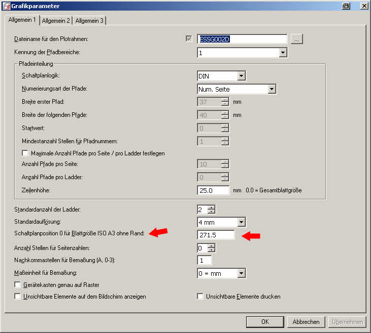

Wie kann ich bei Eplan 5.60 die Curserbergrenzungen einstellen?
Bei Typ: A =Schaltplan komme ich mit dem Fadenkreuzcurser nicht an den Planrand (oberer Rand bis zur Strompfadaufteilung)
RX:0, RY:0 wird mir angezeigt aber mindestens  8Schritte fehlen bis zum oberen Rand. Der Curser ist blockiert und geht nicht weiter nach oben!
Wie kann und muss ich die Einstellungen verändern, damit ich auf jeden Punkt der Planseite ohne Probleme komme?
Bedanke mich schon im Voraus für jede Hilfe!

Meines Wissen nach müsste das die Einstellung (wie im Bild zu sehen) sein. Damit mal ein bißchen herumspielen oder in das Feld stellen und F1 drücken...

Geht auch im entsprechenden Feld einfach RMT und Standard wählen. Dann hast du Originalwerte.

Vielen, vielen Dank für diesen Tipp!
Habe es sofort umgesetzt!
Mir war schon klar, dass es einer Einstellung bedarf, aber wo?
Nochmals recht herzlichen Dank.
