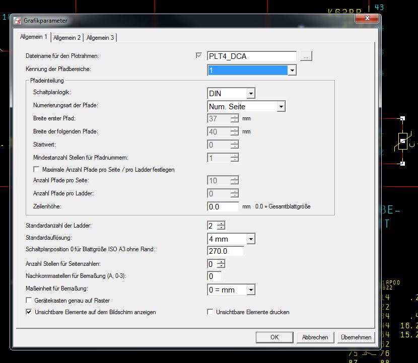

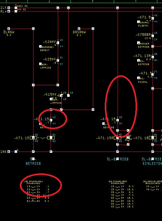

Hallo Gemeinde,
habe folgendes Problem mit EPLAN 5.7 SC1
Ich habe eine Seite mit 8 spalten (pfad)
Mein Schütz sitz auf dieser Seite im Pfad 1 und der Schließer im Pfad 2.
Trotzdem wird unten am Kontaktspiegel angezeigt, als ob der Schließer im Pfad 1 sitzt. Sobald ich diesen etwas nach rechts verschiebe, wird auch Pfad 2 angezeigt.
Ich hoffe ich habe mich verständlich ausgedrückt.

@Frage: Passen denn die Pfadbereichskennungen zum Plotrahmen?
Parameter -> Projekt -> Grafik -> Allgemein oben gleich Dateiname f. Plotrahmen und Kennung d. Pfadbereiche.
Für die Onlinehilfe mal in eines der Felder gehen und F1 drücken, dann kommt eine gute Erklärung.

Danke. Jetzt habe ich es.
Habe mal ein Bild angehängt

Hmja, wobei ja Kennung 1 10 Bereiche hat, von 0-9...

richtig,
ich habe die Kennung 4 gebraucht.
