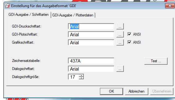

ich habe ein Problem mit 5.7 und weiss nicht woran es hängt.
Beim Exportieren in pdf ist alles wie immer.
Aber wenn ich über Drucken gehe, werden Zeichen komisch angezeigt (Zeichnung im Anhang)
Kann mir da jemand einen Tip geben?
Noch etwas: wie kann ich generell beim Drucken die Ränder beim Drucken einstellen?

schau mal under "Diensprogramme" -> "Parameter" -> "Station" -> "GDI-Ausgabeformat"
Unter dem ersten Reiter sind die Schriftarten.
Unter dem 2. Reiter ist die Randverschiebung, zur Erklärung bitte in eins von den Feldern klicken und F1 (Hilfe) drücken.

Was für Schriftarten benutzt Du denn unter Eplan5?

es sind alles Arial Schriftarten. (Screen im Anhang)

das Blatt sieht aus wie ein DXF-Import manchmal aussieht. Was hast Du denn verändert? Wenn es vorher funktioniert hat muss ja was geändert worden sein.

So aus der Ferne schwer zu beantworten. Wie sieht es denn aus wenn Du den Test von Deinem Bildchen druckst?

das ist so auf dem Drucker (Papier) und pdf creator.
Mit Export->pdf und dann drucken, geht!

Tja wie gesagt, aus der Ferne schwer zu beurteilen. Ich würde sagen drei Möglichkeiten:
1. Durchsuchen aller Einstellungen die mit Schrift zu tun haben.
2. Eplan-Hotline
3. Neu installieren
