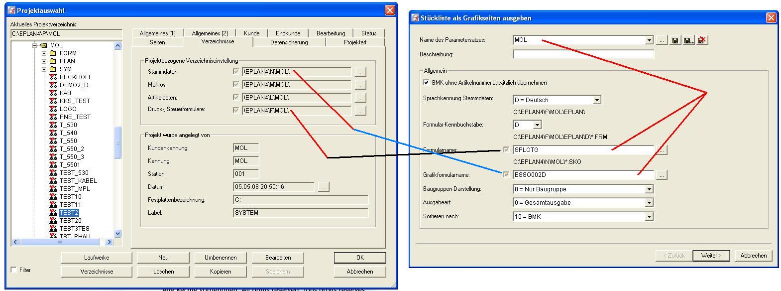

Hallo Ralf,
zuerst weiß ich nicht, ob ich überhaupt richtig vorgehe.
Aber wenn ich auf "Artikel, Listen ausgeben" gehe, und dann "Ausgeben, Grafik, Stückliste", dann erscheint ein Fenster (Stückliste als Grafik ausgeben), bei dem es bei mir nicht weiter geht!
Ich denke, da stimmen irgend welche Pfade nicht?!

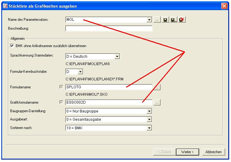

ja das ist ja schon mal gar nicht so verkehrt
Steht was im Feld Name d. Parametersatzes? Wenn nicht einen Namen eintippen, z.b. Projektname oder Kundenkennung. Dann ist ein Formular wichtig, SPLOTG war gleub ich das aktuellste und dann noch dein Grafikformular (*.SKO). 2mal weiter Auf den Projektnamen achten, nicht dass die Ausgabe in ein anderes Projekt erfolgt. Dann sollte das klappen.

Hi Ralf,
das sieht bei mir genauso aus, aber es geht nicht! weiter. Ich denke, es liegt daran, dass der Formular-Kennbuchstabe leer ist!? Denn alles Andere ist ausgefüllt/ausgewählt. Außerdem kommt die Fehlermeldung: "Es können nur Dateien in dem Verzeichnis ausgewählt werden", wenn ich die splotg.frm auswählen möchte.

erstellt am: 20. Feb. 2013 14:41    Editieren oder löschen Sie diesen Beitrag!  <-- editieren / zitieren -->   Antwort mit Zitat in Fett Antwort mit kursivem Zitat    Unities abgeben: 1 Unity (wenig hilfreich, aber dennoch)2 Unities3 Unities4 Unities5 Unities6 Unities7 Unities8 Unities9 Unities10 Unities Nur für ELCAD-User14 10 Unities + Antwort hilfreich
naja, das Formular wird in dem Unterverzeichnis von F\*Kennung* gesucht, da sollte dann schon etwas in F.-Kennbuchstabe eingetragen sein. Kannste dort D auswählen?

Hallo nochmal,
nö, gar nicht. Mein Formular liegt unter "c:\EPLAN4\F\Kennung\EPLAN\D\". Wäre das ok oder muss es woanders liegen?

Hmm...
Also man muss unterscheiden zwischen den Formularen und den Grafikformularen, Formulare sind mehr so Steuerformulare, die die Kommunikation zwischen der (in diesem Fall) Artikeldatenbank und der Ausgabe in die Grafikformulare steuern. Die Steuerformulare liegen im Unterverzeichnis F\Kennung\EPLAN\D; die Grafikformulare liegen wie Normblatt etc. im \N... Verzeichnis.
Wie sehen denn die Projekteinstellungen für die Verzeichnisse aus? Passen die zu der Anzeige bei der Ausgabe der Stückliste?

erstellt am: 23. Feb. 2013 12:04    Editieren oder löschen Sie diesen Beitrag!  <-- editieren / zitieren -->   Antwort mit Zitat in Fett Antwort mit kursivem Zitat    Unities abgeben: 1 Unity (wenig hilfreich, aber dennoch)2 Unities3 Unities4 Unities5 Unities6 Unities7 Unities8 Unities9 Unities10 Unities Nur für ELCAD-User14 10 Unities + Antwort hilfreich
Bei ihm wird das "D"-Verzeichnis leer sein. Hier mußt du ev. von CD die Org. Daten einfach rein kopieren.

Guten Morgen Django,
ich denke, dass Du recht hast: ich habe gar kein Verzeichnis "D". Die CD habe ich vorliegen, wo muß dieses Verzeichnis denn hin?
