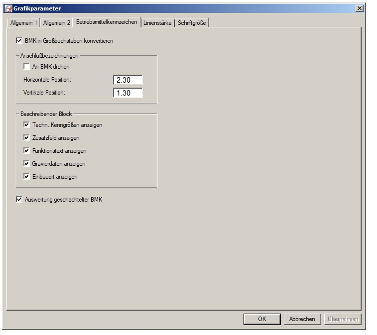

ich stelle mich glaube ich gerade blöd an. Ich habe ein 5.70 Projekt bekommen, in dem kann ich keine Ortskästen zeichnen und finde auch nicht die Einstellung, wo ich dies verändern kann. Die Anlage besteht aus zwei Schaltschränken, nun habe ich um den zweiten Schrank einen Gerätekasten gezogen und diesem ein Ortskennzeichen gegeben. EPLAN erkennt dies aber bei den Klemmen nicht und meckert, die seien alle doppelt.

kontrolliere mal bitte Deine Einstellungen unter: Menü Parameter / Projekt / Grafik / Betriebsmittelkennzeichen und weiter die Möglichkeiten der Verschachtelung von BMKs etc....

Hallo Bernd,
danke für die Info, das sieht bei mir so aus, wie auf dem Bild.

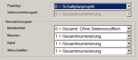

Was hat das Projekt denn für eine Seitennummerierungsart? Gesamtnummeriert?
Ralf
Ja.

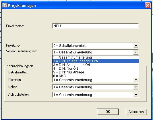

in so einem Projekt gehen keine A/O Bereiche. Da kannst du, wenn du Ortsbereiche brauchst, nur ein neues Projekt anlegen und die Seiten rein kopieren; ändern lässt sich der Parameter nicht mehr.

Nun ja, ein Gerätekasten ist ja für Geräte gedacht und weniger für AO-Bereiche, EPLAN wird nach = oder + noch ein - erwarten. Wenn es laut Projektart keine ='s oder +'s gibt wird dein + ignoriert und so meinetwegen -X1 doppelt vorkommen.
Wenn du auf eine Klemme gehst -> RMT -> Informationen anzeigen wird sicherlich nur -X:? angezeigt ohne dein Ortskennzeichen.
Wie kommt denn das? Hast du die beiden Schränke/Pläne zusammen gefügt oder hat sich der Ersteller nicht um die Fehlermeldungen gekümmert?

Ah..ok, ja bleibt dir nur übrig die Seiten in ein Projekt Seitennummerierungsart >1 zu kopieren. Die Seitennummerierungsart ist den Kennzeichnungsarten übergeordnet
