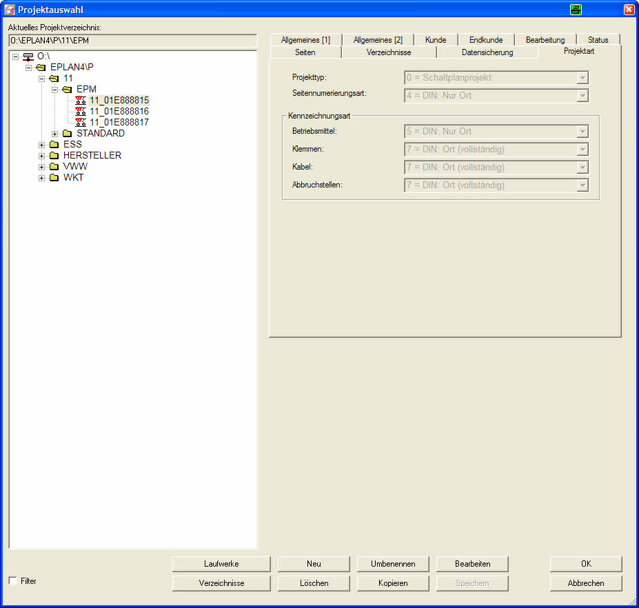

Guten Morgen,
Ich möchte die Kabel- und Stückliste ausgeben, doch mir gelingt es nur bedingt.
Ich arbeite mit E-Plan 5.70 SP1 und bin ein wenig verzweifelt.

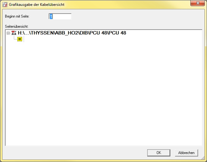

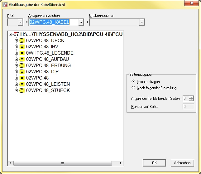

Ich kann zwar beide Listen ausgeben, nur fügen Sie sich nicht in mein Anlagenkennzeichen ein.
Soll heißen: In dieses Anlagenkennzeichen "=02WPC.48_KABEL" soll die Kabelliste rein, letztendlich landet sie aber nur bei "=". Ich habe auch Bilder zur Verdeutlichung angefügt.
Ich kann mir das einfach nicht erklären, zu mal ich mehrere Projekte habe und es bei allen funktioniert.
In den Ausgabedaten steht die richtige Projektbezeichnung "PCU 48", dass Leerzeichen ist auch korrekt.
Die E-Plan Hotline ruft nicht zurück bzw. ruft immer erst nach Feierband an und am nächsten Tag erhalte ich eine E-Mail, dass ich nicht erreicht wurde. In der Mail steht dann Allgemeinheitsbrei und das mein Ticket damit abgearbeitet sei.
Wisst ihr netterweise eine Lösung?
Liebe Grüße
Alex

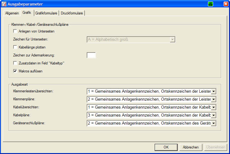

Das mit der Hotline bei 5.70 ist leider ganz schlimm. Letztes Ticket hatte der Rückruf 3 Wochen !!!!! gedauert.
Zum Thema. Versuch mal die Ausgabeseiten des Kabelplanes zu lösen. Da muß irgendeine Einstellung bei der Grafikausgabe nicht passen. Kontrollier das mal mit einem Projekt bei dem es funzt.

Django: Wie löse ich Ausgabeseiten vom Kabelplan? Bin sonst eher im P8 und bei der Konkurrenz Aucotec mit Ruplan unterwegs, deswegen schon einmal Entschuldigung.
Mdeeg: Habe die Kabelliste gelöscht, neu generiert und wieder neu ausgegeben. Ich lande aber immer wieder beim "=" Anlagenkennzeichen.
Aktuell habe ich es jetzt so gelöst, dass ich die Liste einmal ausgebe und in mein Anlagenkennzeichen kopiere.

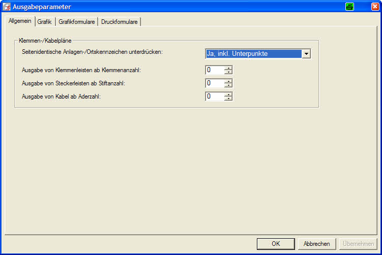

erstellt am: 15. Jan. 2013 10:24    Editieren oder löschen Sie diesen Beitrag!  <-- editieren / zitieren -->   Antwort mit Zitat in Fett Antwort mit kursivem Zitat    Unities abgeben: 1 Unity (wenig hilfreich, aber dennoch)2 Unities3 Unities4 Unities5 Unities6 Unities7 Unities8 Unities9 Unities10 Unities Nur für AlexKid 10 Unities + Antwort hilfreich
für die Ausgabe muss du unter Klemmen-Kabelprogramm -Parameter -Ausgabe prüfen, ob die Einstellungen (KK-AusgabePara*) mit den anderen Projekt übereinstimmt sowie unter den Projekteinstellung (KK-AnlageOrt*).

erstellt am: 15. Jan. 2013 11:16    Editieren oder löschen Sie diesen Beitrag!  <-- editieren / zitieren -->   Antwort mit Zitat in Fett Antwort mit kursivem Zitat    Unities abgeben: 1 Unity (wenig hilfreich, aber dennoch)2 Unities3 Unities4 Unities5 Unities6 Unities7 Unities8 Unities9 Unities10 Unities
Die Einstellungen sind alle identisch aber das Problem besteht immer noch.
Ich habe auch schon eine Kopie von einem funktionierenden Projekt erstellt, geleert und mit den Seiten vom fehlerhaften Projekt gefüllt. Sobald ich aber die Auswertung starte kommt der selbe Effekt wider.
Ich tippe mal das kann nur was "globales" sein, eventuell das angedeutete lösen von Django?
