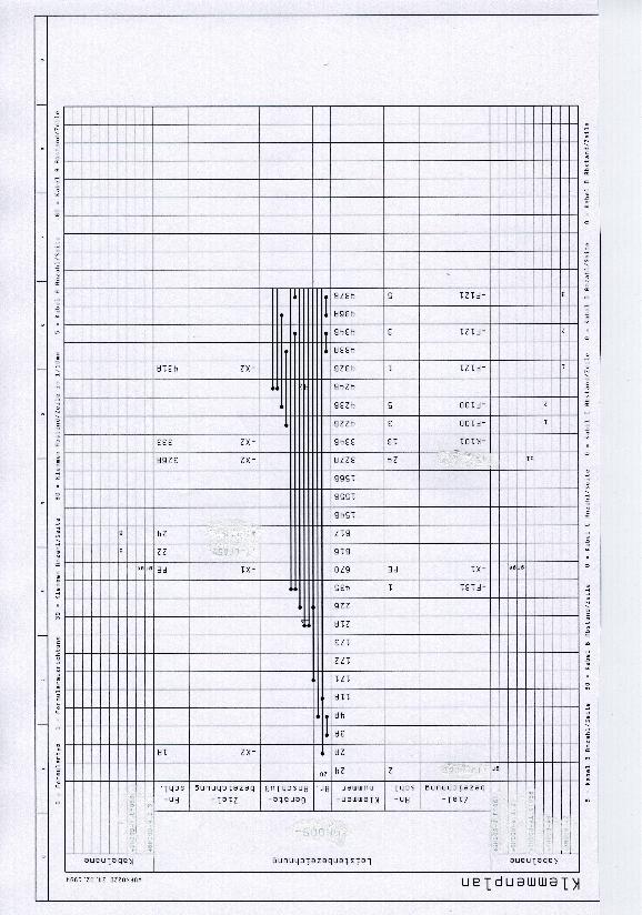

habe ein Problem bei der Klemmenplan Generierung siehe Anhang Bild,meine klemmen sind nicht nach klemmleiste sortiert und ich möchte das die drahtbrücken entfernt werden und einfach ein verweis zu dieser brückenden klemme.
Wie kann ich das Übersichtlicher gestalten bitte um Hilfe

nach deinem Bild zu urteilen, hast du alles unter einer Klemmleite definiert. Kann man trotz benutztem Tipp-Ex noch erkennen. Deine Klemmleiste hast du ja wohl mit dem Namen SH009 definiert. Wenn du dann die verschiedenen Leisten angelegt hast, entfallen schon mal eine ganze Menge Brücken.

Stelle in den Klemmenparameter die Anzahl der Drahtbrückenebenen runter. Jenach dem wie weit runter du gehst um so weniger Brücken sind drin. Eine Ebene kommt immer auch wenn du auf "0" einstellt. Das ist aber nur bei aufeinander folgenden Klemmen der Fall.
