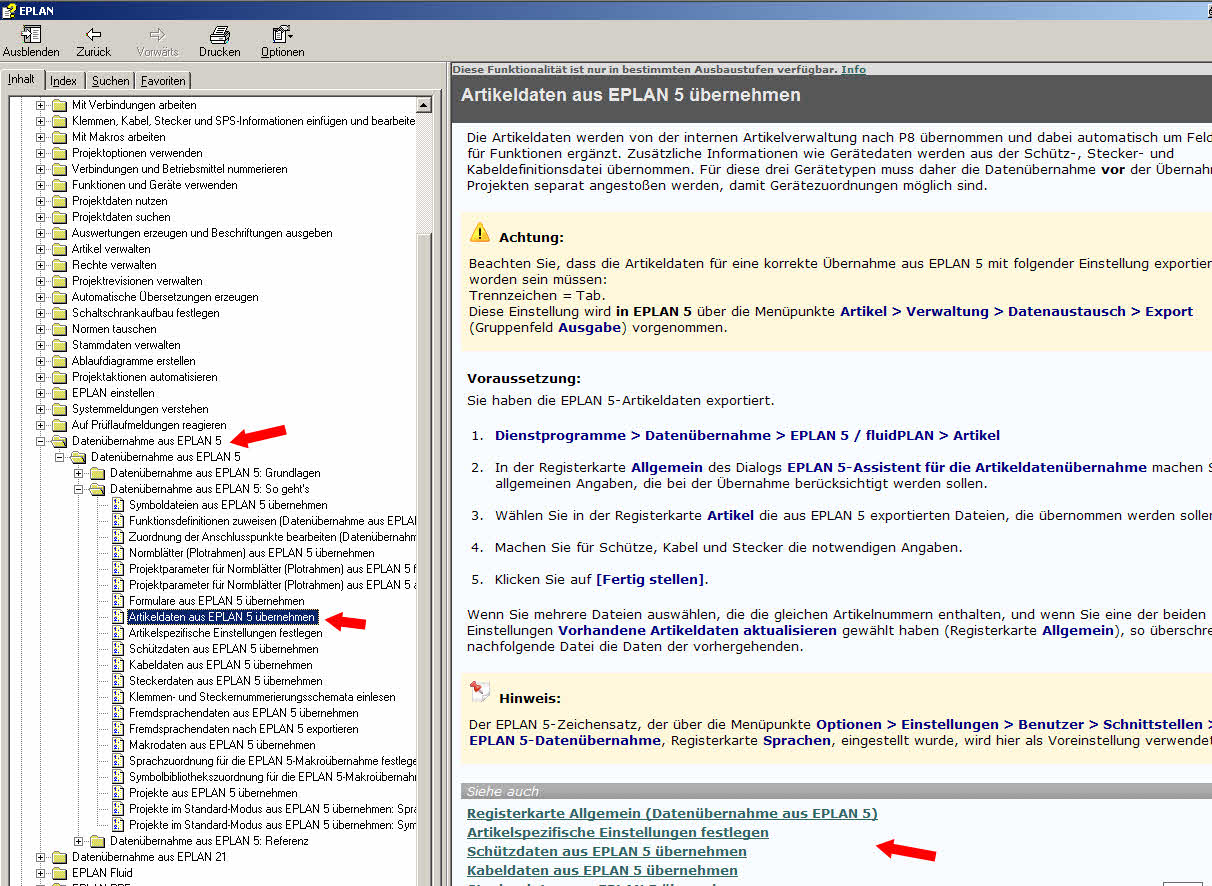

für meine Technikerarbeit sollte ich EPLAN 8 Datenbank auf dem neuesten stand bringen.
Um das zu schaffen müsste ich alle Artikel aus der EPLAN 5 Datenbank in die EPLAN 8 Datenbank übernehmen.
Da ich mich mit dem Thema beschäftigt habe weis ich das wenn man die Datenbanken unterschiedlich aufgebaut sind und deswegen ein übertragen der Daten per Auto Funktion nicht ratsam ist. Da sonst viele Funktionen die in EPLAN 8 möglich sind nicht funktionieren.
Jetzt meine Fragean euch,
wie bekomme ich raus welche Artikel in EPLAN 5 eingetragen sind. Wenn ich weiß welche Artikel hinterlegt sind kann ich Ja die ganzen Daten von den jeweiligen Herstellern mir besorgen und In EPLAN 8 einlesen so dass die Datenbank Sauber erstellt worden ist.
Und alle Funktionen in EPLAN 8 zu Verfügung stehen.
Vielen danke im Voraus.

das klingt als ob du kein EPLAN 5 hast? Ansonsten gibt es einige Exportformate, oder Franks EPLAN5- Tools

Du hast Dir die Online-Hilfe von P8 zum Thema Artikelübernahme aus Eplan5 schon durchgelesen? Da stehen die wichtigsten Punkte bzw. Schritte drin...

Aber noch was Anderes, ich war letzte Woche bei der sps ipc drivesin Nürnberg. Dort habe ich unteranderem mit einem EPLAN menschengesprochen. Er sagte mir er würde mir empfehlen alle Daten aus der Artikeldatenbank aus EPLAN 5 in eine TXT Datei auszulesen um dann von den jeweiligen herstellen die Artikel neu einzuspielen. Das wäre eine saubere Lösung und langfristig würde es Zeit und Nerven sparen.
Hat einer von euch so was schon mal gemacht? Oder kann mir da jemand weiterhelfen?
