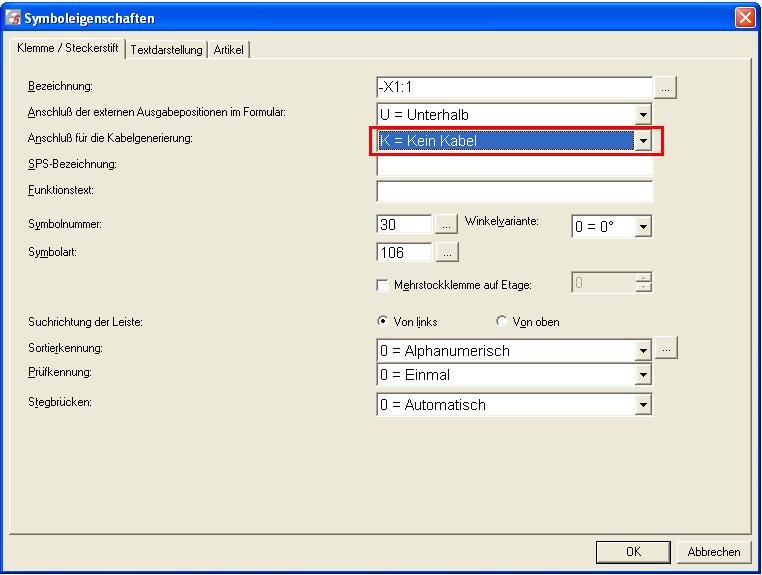

bei mir erscheint im Klemmenplan die Kabel mit
der Bezeichnung des Kabeltyps OELFLEX ....
Ich habe aber im Stromlaufplan bei den Kabelbezeichnungen (BMK)
kein Kabeltyp bzw. Artikelnr. oder ähnliches angegeben.
Woher bezieht die Auswertung diese Info bzw. wo kann
ich diese Kabelspezifikation ändern? (Projekteinstellungen .... ??????????)
Vielen Dank im Voraus

Parameter -> Projekt -> Klemmen/Kabel -> Bild
Dazu am besten an allen Klemmen "Kein Kabel als Anschluss für die Kabelgenerierung vorgeben.
