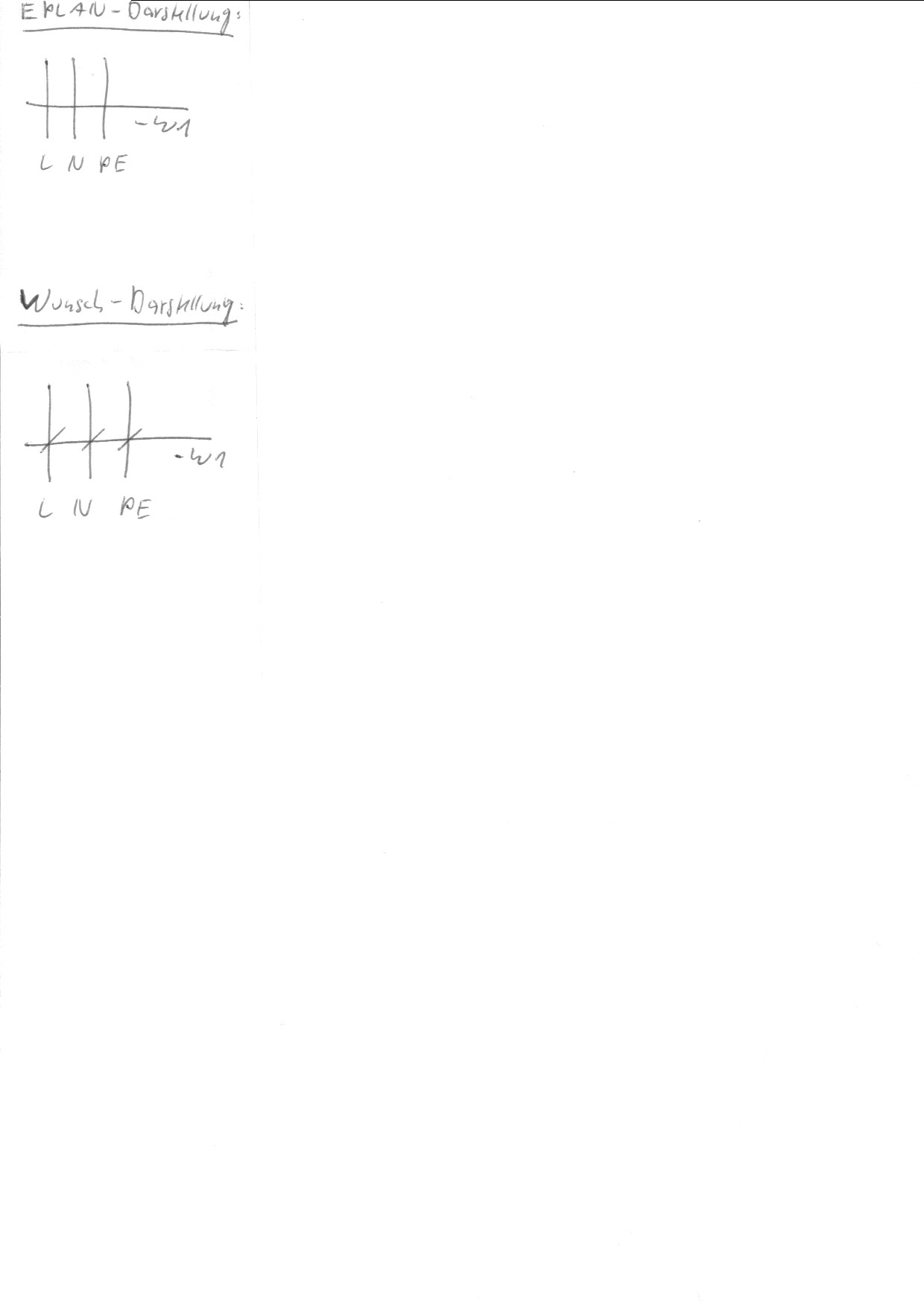

kann man eine andere Darstellungsform für die Kabeldefinition wählen u.
wenn ja - wo stellt man sie ein?
Bisher habe ich nur die übliche Variante gefunden, d.h.
eine Linie über die Adern eines Kabels.
Ich möchte aber gerne einen Schrägstrich auf dem Schnittpunkt
Kabellinie - Ader (ähnlich WSCAD) sehen.
Muss man evtl. noch eine Aderndefinition (hier Schrägstrichdarstellung)
auf den Schnittpunkt setzen ?
(siehe Skizze)
Vielen Dank im Voraus.

Da wird nichts anderes möglich sein als das was Eplan5 hier standardmäßig anbietet (ich wüßte da jedenfalls keine - offizielle - Möglichkeit). Ausser man "malt" den Schrägstrich über jede einzelne Kabeladerdefinition...

Geht nicht so einfach. Geht nur mit Schrägstrich per Freie Grafik drüber malen und dann kopieren .....
