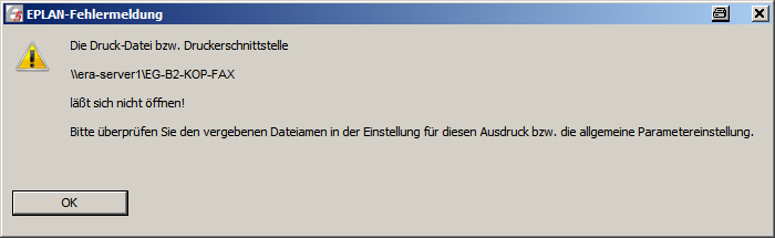

Bei der Kennung habe ich den Drucker angegeben, jedoch bekomm ich hier die Fehlermeldung, siehe Bild.
Muss ich da noch irgendwo eine Einstellung vornehmen ?
mfg Markus
