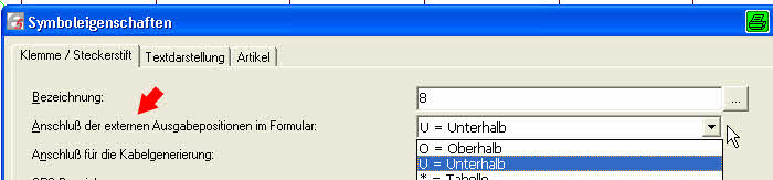

Kann mann das Klemmenziel / die Klemmenrichtung (extern/intern) irgendwo definieren/einstellen?
Im Klemmenplan erscheint bei mir das Bezugs-BMK entweder "links" oder "rechts" vom Klemmenanschluss.
Vielen Dank.

Wenn Du die Klemmeneigenschaften öffnest kannst Du direkt unter dem Eingabefeld für das BMK bzw. der Anschlussnummer intern/extern tauschen...
