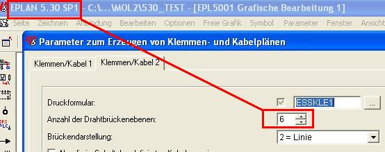

erstellt am: 12. Jun. 2012 15:03    Editieren oder löschen Sie diesen Beitrag!  <-- editieren / zitieren -->   Antwort mit Zitat in Fett Antwort mit kursivem Zitat    Unities abgeben: 1 Unity (wenig hilfreich, aber dennoch)2 Unities3 Unities4 Unities5 Unities6 Unities7 Unities8 Unities9 Unities10 Unities Nur für CaptainFlint 10 Unities + Antwort hilfreich
Entweder in der grafischen Bearbeitung: Parameter -> Projekt -> Klemmen/Kabel, zweiter Reiter: Anzahl der Drahtbrückenebenen
oder Hauptmenü -> Dienstprogramme -> Parameter -> Projekt -> Klemmen/Kabel, zweiter Reiter: Anzahl der Drahtbrückenebenen

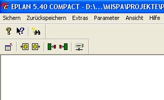

CaptainFlint
Ing
Sehen Sie sich das Profil von CaptainFlint an!   Senden Sie eine Private Message an CaptainFlint  Schreiben Sie einen Gästebucheintrag für CaptainFlint
Beiträge: 34
Registriert: 12.06.2012
erstellt am: 13. Jun. 2012 10:00    Editieren oder löschen Sie diesen Beitrag!  <-- editieren / zitieren -->   Antwort mit Zitat in Fett Antwort mit kursivem Zitat    Unities abgeben: 1 Unity (wenig hilfreich, aber dennoch)2 Unities3 Unities4 Unities5 Unities6 Unities7 Unities8 Unities9 Unities10 Unities
Wir habe die auf 40 Seiten beschränkte Version.
Eventuell gibt es dort eine Einschränkung.
Ich habe noch ein wenig herumexperimentiert.
Wenn ich eine fehlerfreie Seite ausschneide und einfüge entstehen die oben genannten Fehler aus dem nichts...
Wenn sich das Problem nicht lösen läßt überlegen wir doch auf die P8 auf zu steigen.
Ich hoffe dort gibt es die Probleme nicht?!

erstellt am: 13. Jun. 2012 15:47    Editieren oder löschen Sie diesen Beitrag!  <-- editieren / zitieren -->   Antwort mit Zitat in Fett Antwort mit kursivem Zitat    Unities abgeben: 1 Unity (wenig hilfreich, aber dennoch)2 Unities3 Unities4 Unities5 Unities6 Unities7 Unities8 Unities9 Unities10 Unities Nur für CaptainFlint 10 Unities + Antwort hilfreich
Ja, den gibt es auch bei mir.
Ich hatte auch mal die Compact kann mich aber nicht mehr erinnern ob eben diese Funktion nicht drin war. Die ist eben stark abgespeckt gewesen.
wegen des Supports... doch die gibt es bestimmt noch, nur die sind schon versteinert...
Ralf
ralfm
Elektrozeichner
Beiträge: 5733
Registriert: 21.08.2003
EPLAN 5.30 bis 5.70,
erstellt am: 13. Jun. 2012 16:17    Editieren oder löschen Sie diesen Beitrag!  <-- editieren / zitieren -->   Antwort mit Zitat in Fett Antwort mit kursivem Zitat    Unities abgeben: 1 Unity (wenig hilfreich, aber dennoch)2 Unities3 Unities4 Unities5 Unities6 Unities7 Unities8 Unities9 Unities10 Unities Nur für CaptainFlint 10 Unities + Antwort hilfreich
Selbst in der 5.30 gabs den Parameter schon...
Ralf

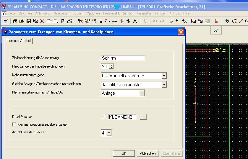

CaptainFlint
Ing
Beiträge: 34
erstellt am: 14. Jun. 2012 09:36    Editieren oder löschen Sie diesen Beitrag!  <-- editieren / zitieren -->   Antwort mit Zitat in Fett Antwort mit kursivem Zitat    Unities abgeben: 1 Unity (wenig hilfreich, aber dennoch)2 Unities3 Unities4 Unities5 Unities6 Unities7 Unities8 Unities9 Unities10 Unities
Hallo Ralf,
danke für das Bildchen.
Ich vermute, das es doch einen Unterschied zwischen 40 Seiten Variante und prof. Variante gibt.
Anbei das Bild von unserer 5.4
Alexander

erstellt am: 16. Jun. 2012 16:28    Editieren oder löschen Sie diesen Beitrag!  <-- editieren / zitieren -->   Antwort mit Zitat in Fett Antwort mit kursivem Zitat    Unities abgeben: 1 Unity (wenig hilfreich, aber dennoch)2 Unities3 Unities4 Unities5 Unities6 Unities7 Unities8 Unities9 Unities10 Unities Nur für CaptainFlint 10 Unities + Antwort hilfreich
Compact hat da schon einige Dinge anders. Das problem kriegt man aber auch anders weg. Schick mir das Projekt und ich mache dir die Fehler raus. Danach können wir telefonieren und ich sage dir was du falsch gemacht hast......
