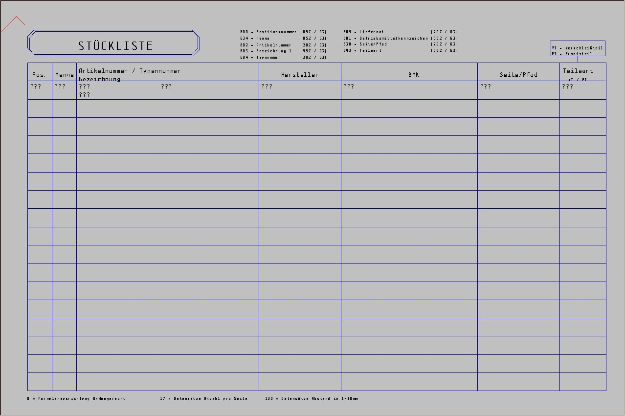

wie kann ich das Stücklistenformular (siehe Bild) bearbeiten? Der deutsche Text soll durch englischen ersetzt werden.
Fremdsprachen sind nicht lizensiert.
Von eplan 5 hab ich so gut wie keine Ahnung, deshalb sollte eure Hilfestellung so einfach wie möglich gehalten werden.
Danke im voraus

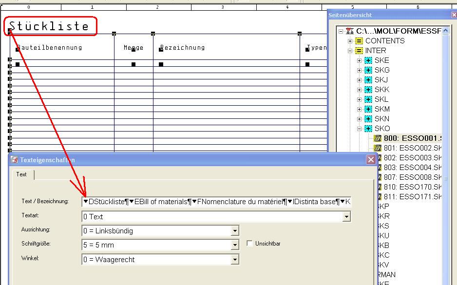

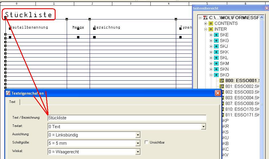

ich weiss jetzt nicht, wie das ohne erlaubten Fremdsprachen aussieht, denke aber, das betrifft die Umschaltung/Übersetzungen. Du könntest mal das Formular im Formularprojekt öffnen und die ganzen Texte bearbeiten, also alles ausser der Zielsprache löschen. Mehrsprachige Formulare sollten auf jeden Fall in der Anlage =INTER vorhanden sein, teilweise auch in den anderen.
