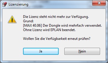

So, nun bekomme ich ein ganz tolle Meldung (siehe Bild)!
Nicht das jetzt jemand denk, ich hätte nicht ausreichend Lizenze ...
Unter XP war/ist es kein Problem Eplan 5.70 und P8 gleichzeitig laufen zu lassen.
Warum geht das unter Win 7 nicht???
Hat jemand eine Idee von Euch??

Ich habe gerade mit meinem Vertriebsbüro telefoniert und erfahren, dass dieses Verhalten so in Ordnung sei, da pro Dongel auch immer nur eine Lizenz genutzt werden kann.
Das es unter XP ging, kann evtl. am Betriebssystem bzw. am Eplan Lizenz Manager liegen.
Nun ja, ist dann halt scheins so ...
