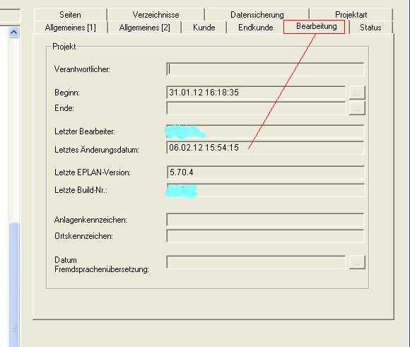

ich habe ein Projekt eines Kunden überarbeitet. Auf dem Deckblatt steht letzte Bearbeitung, ich kann das Datum aber in der Projektverwaltung nicht finden. Dort steht überall das aktuelle Datum.
Kann mir vielleicht jemand sagen wo ich den Eintrag finde?

normalerweise sollte das ja in der Bearbeitung -> Letztes Änderungsdatum sein. Falls sich da nichts tut, würd ich einfach fix nen Formularprojekt erstellen und das Deckblatt überprüfen. Ich habe auch schon Deckblätter gesehen die keine Formulare sondern Freie Grafik waren.

danke für die Antwort, da hatte ich auch gesucht und alle Daten waren aktuell.
Oh Mann, manchmal sieht man den Wald vor lauter Bäumen nicht. Es war das Änderungsdatum in der Seiteneigenschaft. Da muss man erstmal drauf kommen.

Hi Rob, ja sowas meinte ich, darum die Sache mit dem Formularprojekt. EPLAN stellt jede Menge Daten zur Verfügung, nur wie sie genutzt werden ist so eine Sache.
