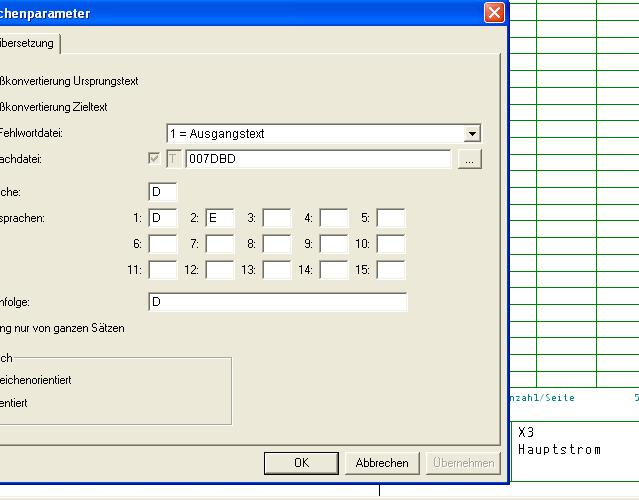

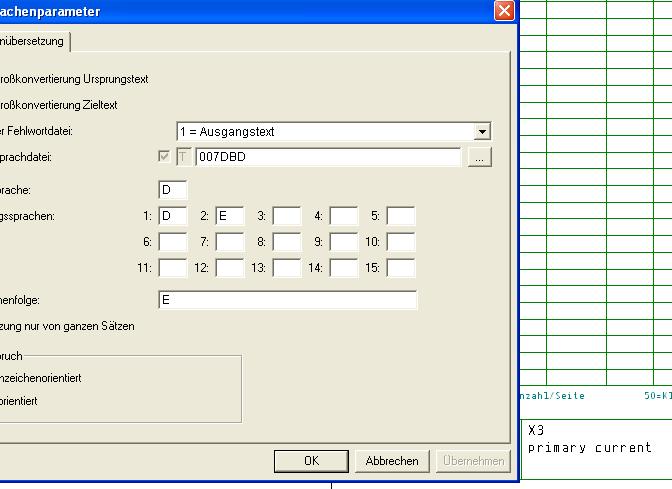

klappt hier, wenn ich das richtig verstanden habe. Einstellung DE, Auswertung, und dann kann ich zwischen D und E hin und her schalten.
Ralf
