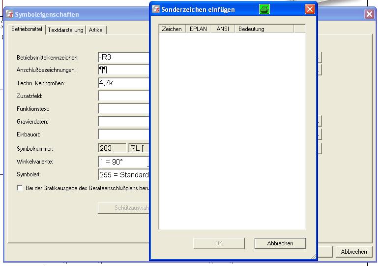

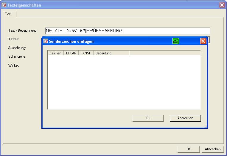

ich möchte in meinem Schaltplan (Eplan 5.70 SP1) ein Sonderzeichen im Feld "technische Kenngrößen" einfügen.
Leider ist das Feld, welches ich über das Kontextmenu --> Sonderzeichen öffne, leer?!?!?
Wo kann ich die den Zeichensatz wieder richtig einstellen?
Siehe Bild im Anhang.

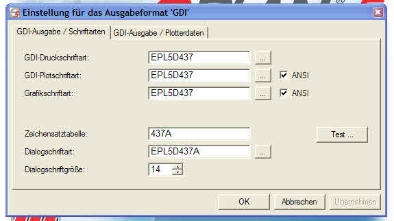

Tag,
ich muss dich enttäuschen, du bist nicht im Feld technische Kenngrößen sondern in der normalen Texteingabe
Laut OH ist die Darstellung abhängig von den GDI-Parametern, hie rmal ein Bild von meinen Parametern (Parameter -> Station -> GDI-Ausgabeformat)

Ja ich weiß, aber im Textfeld techn. Kenngrößen funktioniert es genauso wenig.
Habe die GDI-Einstellungen auch schon kontrolliert, sieht genauso aus.
Vielleicht noch eine andere Idee?
Danke erstmal.

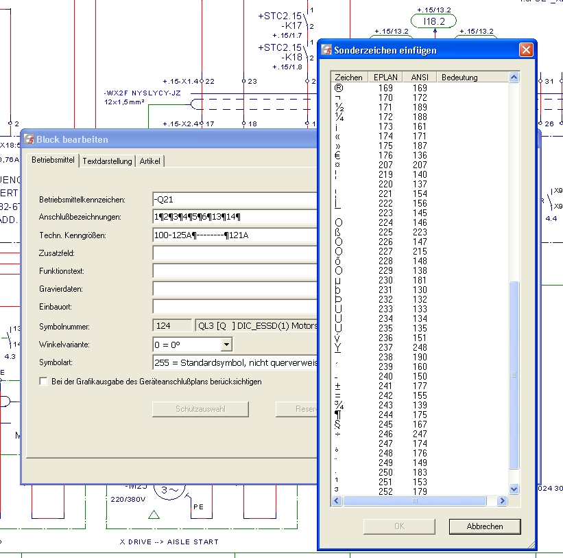

was heisst überprüft und ist unverändert?
Welches Zeichen soll den eingefügt werden?
Eplfont.ini Datei mit einem Doppelklick öffen und
in dem Bereich des Zeichensatzes, bei Dir 437A
ensprechenden ASCII-Code eintragen. Siehe auch
Windows/Zubehör Zeichensatztabelle, hier dann
erweitere Ansicht und Zeichensatz "Eplan437A"
einstellen. Sonderzeichen ermitteln und Wert in
Eplfont.ini entsprechend eintragen.
Siehe auch Anhang
Gruss Wolfgang

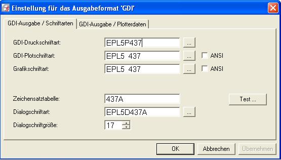

erstellt am: 16. Dez. 2011 15:39    Editieren oder löschen Sie diesen Beitrag!  <-- editieren / zitieren -->   Antwort mit Zitat in Fett Antwort mit kursivem Zitat    Unities abgeben: 1 Unity (wenig hilfreich, aber dennoch)2 Unities3 Unities4 Unities5 Unities6 Unities7 Unities8 Unities9 Unities10 Unities
Ich würde ja gerne etwas einfügen aber die Auswahl ist bei mir nicht vorhanden!
Siehe Anhang

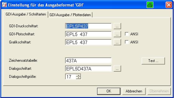

teste mal mit diesen Daten

erstellt am: 05. Jan. 2012 12:06    Editieren oder löschen Sie diesen Beitrag!  <-- editieren / zitieren -->   Antwort mit Zitat in Fett Antwort mit kursivem Zitat    Unities abgeben: 1 Unity (wenig hilfreich, aber dennoch)2 Unities3 Unities4 Unities5 Unities6 Unities7 Unities8 Unities9 Unities10 Unities
Leider immer noch keine Veränderung, das Feld für die "Sonderzeichen einfügen" bleibt immer noch leer!????? Es hat sich nur die Schriftart geändert.
Trotzdem Danke für den Versuch.
