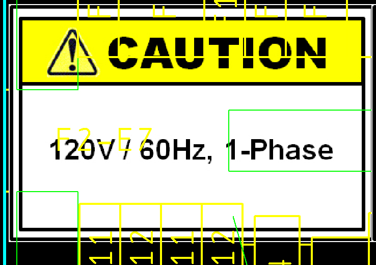

Moin Moin,
heut durfte ich mal wieder ein Eplan 5 Projekt bearbeiten... und direkt kommt dat erste Problem.
Ich möchte eingefügte .JPG Bilder in die Aufbauzeichnung bringen und zwar über die schon gezeichneten Linien, sodass beim ausdrucken nurnoch die Bilder angezeigt werden und die Linien quasi dahinter verschwinden...
Gibt es die Möglichkeit Eplan zusagen das es das Bild in der Vordergrund stellt?

Hab eine Möglichkeit gefunden... die is zwar nicht schön, aber dafür selten
Alle Einfügepunkte der abgesetzten Bauteile zusammenfassen, dann liegen die Bilder "über" den Bauteillinien!
