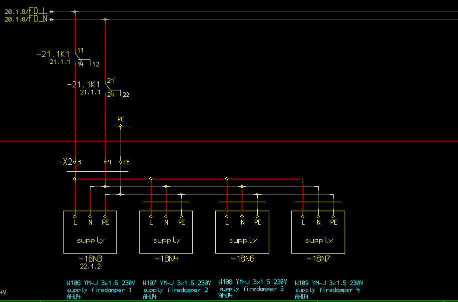

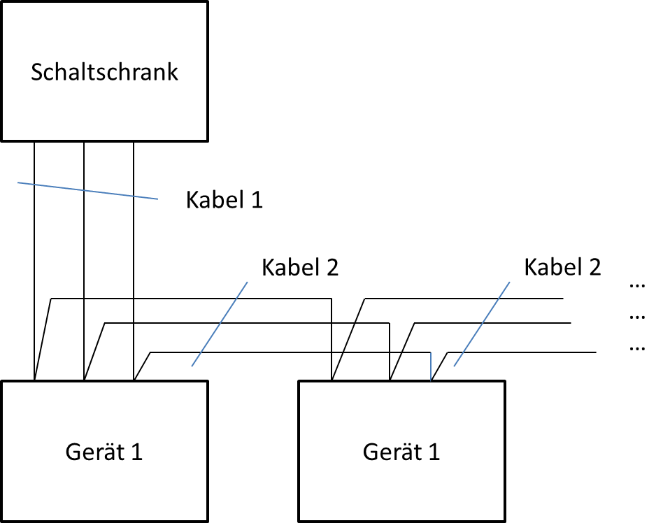

ich habe ein paar Probleme mit der Kabelnummerierung. Wie ihr den Bildern anbei entnehmen könnt, will ich so eine Art Linienstruktur aufbauen. Also von meinem Schaltschrank geht ein Kabel raus, welches dann der Elektriker von einem Gerät zum nächsten weiterführt.

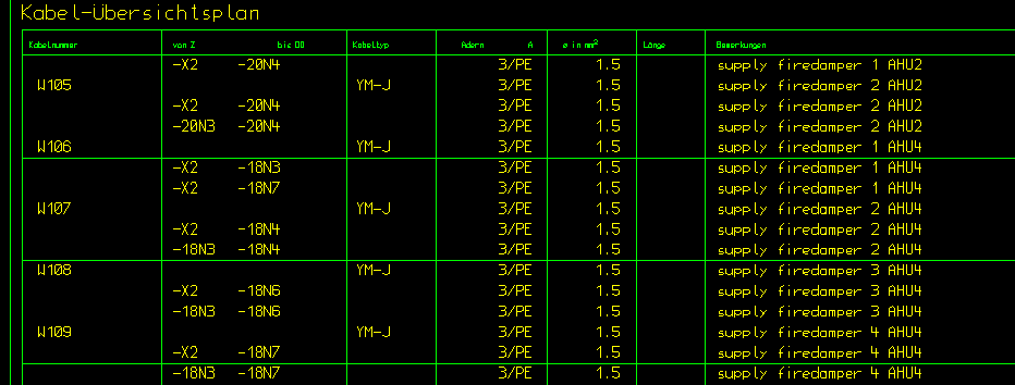

Doch wie ihr (anhand der Kabelübersicht) sehen könnt funktioniert das nicht so wie ich will.
Wie kann man so etwas sinnvoll "zeichnen"?
lg wewa

sehen die hier als Punktverdrahtung dargestellten T-Stücke denn auch so aus wie in dem Beispielbildchen? Ich glaube nicht...
Edith: Was bitte ist ein YM-J-Kabel?

Danke für den Hinweis. Ich habe dem bis jetzt noch nie wirklich Beachtung geschenkt. Aber jetzt funktionierts.
YM-J: Standard Mantelleitung. Oder gibts da ne offizielle Bezeichnung?
