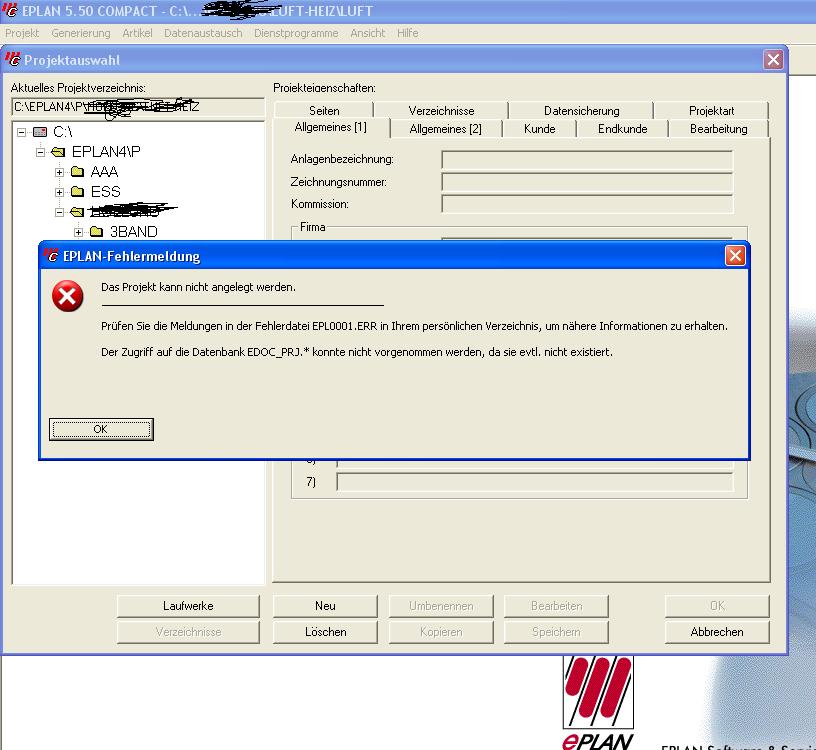

ich verwende im Rahmen einer Schulung ePlan 5.50 compact.
Vor kurzem bin ich auf einen neuen, schnelleren rechner umgezogen. Nachdem es knapp einen Monat dauerte, hier ePlan zu starten (Dongle musste auf USB getauscht werden, konnte ich hier erfahren) soll ich jetzt das erste Projekt auf diesem rechner beginnen.
Die alten, übernommenen projekte konnte ich fast verlustfrei übernehmen.
Wenn ich jetzt ein neues Projekt erstellen möchte, kommt die Fehlermeldung, dass nicht auf die Datenbank EDOC_PRJ.* zuggegriffen werden konnte.
Leider kennt sich keiner der Ausbilder wirklich mit ePlan aus (Ich musste mich da per Handbuch selbst reinarbeiten), also weiss ich nicht, was ich jetzt tun soll.
Weiss zufällig jemand Rat, was ich da machen kann?

Alles im Ordner c:/Eplan4 ist schreibgeschützt und ich kann diese Umstand nicht ändern, da mit der Zugriff verweigert wird.
Adminrechte habe ich nicht, aber ich werde versuchen, baldmöglichst zugriff darauf zu bekommen. Das kann aber dauern.
Die Datei EPL0001.ERR lässt sich nirgends finden und die angabe "in Ihrem persönlichen Verzeichnis" ist etwas ungenau.

Wenn Du bzw. Eplan keine Schreibrechte auf dem Eplan-Ordner hat funktioniert auch nichts!

Die Datei EPL0001.ERR liegt im O-Verzeichnis mit deiner Kennunng. Wenn die EDOC_PRJ.* nicht vorhanden ist (liegt unter \EPLAN4\p\) kannst du diese über die EDOC-Verwaltung erstellen lassen. Habe leider diese Version nicht mehr auf dem Rechner deshalb kann ich dir den Menüeintrag nicht genau sagen.

Unter 'Projekt -> Dokumentationsverwaltung EDOC - Datenbank -> Anlegen' kommt nur die Meldung, dass die Datenbank bereits existiert.
Wenn ich eine Datenbank einlesen will, kommt nur eine Fehlermeldung ohne irgendwelche Informationen.
Langsam bin ich echt ratlos...
Edit: Achja, die EPL0001.ERR sagt
EDOC :: EDOC_CHECK_CUM :: ERROR 013 :: 23.11.2011 13:27:02
Fehler beim ™ffnen der C:\EPLAN4\P\TEST\TEST.P\EDOC_PRJ.CUM
EDOC :: EDOC_WRITECUM :: ERROR 4009 :: 23.11.2011 13:27:02
Datei EDOC_PRJ.CUM konnte nicht gelesen werden.

Habe auch versucht, die EDOC_PRJ.CUm aus einem bereits bestehenden Projekt zu kopieren, das hat nicht funktioniert.

Also prinzipiell brauchst Du wohl mal Admin-Rechte! Dann würde ich Eplan nochmal neu installieren und mit dem neuen Dongle freischalten. Wenn es dann weiterhin nicht funktioniert Eplan-Hotline kontaktieren. Alles andere wäre nur raten und mutmaßen.

Also schon merkwürdig.
1) Warum hast Du jetzt eine Compact? War der Paralleldongle für eine Professional-Version? Ich frag mal so weil sich das so anhört als wenn vorher eine andere Ausbaustufe existierte...
2) Das die Edoc_prj* nicht angelegt werden kann hört sich erst einmal nach einem Rechteproblem (Robs Hinweis) an. In dieser Datei stehen nach dem anlegen des Projektes gewisse Projekteigenschaften wie Anlagenbeschreibung oder diverse Zusatzfelder.
Allerdings, und da bin ich Robs Meinung, wird man hier nicht wirklich weiterhelfen können. Am besten, auch schon wie empfohlen: den Eplan-Support anrufen und dann versuchen das direkt zu klären...
