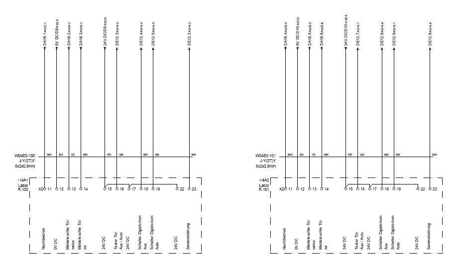

Hallo allerseits,
bei einem Projekt komme ich einfach nicht weiter, bin ratlos.
Ich habe 2 Gerätekästen in identischer Ausführung (Klemmen, Kabel, Potentilpfeile usw.)
Starte ich jetzt einen Generierungslauf für Klemmen und Kabel, kommen bei einem Gerätekasten folgende Fehlermeldungen:
F5231 Kein Kabel def
F5241 Kabldefinition nicht bei der Klemme
W5245 Kabel nicht definiert nach
Wenn ich den Kasten mit der Fehlermeldung lösche und den anderen incl. Kabel an die Stelle kopiere, dann umbenenne und wieder eine Generierung starte kommen wieder die gleichen Fehlermeldungen.
Tausche ich von beiden Kästen dann die Abbruchstellen, bleibt die Fehlermeldung bei dem Kasten, wandert also nicht mit.
Habe auch schon einen neue Seite eingefügt und neu gezeichnet, der Fehler bleibt.
HILFE!!!!

Guten Morgen Helmut,
schau mal bitte nach, ob Du bei den Klemmen einen Kabelanschluss definiert hast. Und den auch auf der richtigen Anschlussseite!
[Edit] Evtl. auch mal ein Bild von der Gegenseite reinstellen.

Hallo Rob, hallo Peter,
danke, das von Peter habe ich auch nicht verstanden aber die erste Antwort hat mir einen Hinweis gegeben.
Ich habe den Fehler jetzt gefunden.
Ich muß leider gestehen, es war ein typischer Anfänger Fehler.
Etliche Seiten weiter war noch ein Gerätekasten mit gleicher Bauteilbezeichnung -14A2.
Da E-plan aber die Gerätekästen nicht auf "doppelt vorhanden" prüft, ist mir das ganze erst nach 2 Tagen aufgefallen.
Nur von den Fehlermldungen mit dem Kabel habe ich nicht direkt auf doppelte Bauteilbezeichnung geschlossen.
Nundenn wieder mal ein wenig schlauer.
Danke für Eure Tips und Hilfe
Helmut

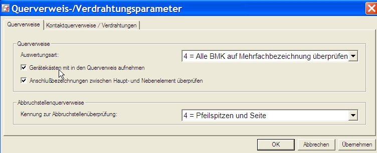

erstellt am: 27. Okt. 2011 08:42    Editieren oder löschen Sie diesen Beitrag!  <-- editieren / zitieren -->   Antwort mit Zitat in Fett Antwort mit kursivem Zitat    Unities abgeben: 1 Unity (wenig hilfreich, aber dennoch)2 Unities3 Unities4 Unities5 Unities6 Unities7 Unities8 Unities9 Unities10 Unities Nur für bubi64 10 Unities + Antwort hilfreich
Original erstellt von bubi64:
... E-plan aber die Gerätekästen nicht auf "doppelt vorhanden" prüft, ist mir das ganze erst nach 2 Tagen aufgefallen....
Hallo Helmut,
musst bei den Parameter einen Haken setzen, dann werden auch Gerätekästen geprüft
HOC
