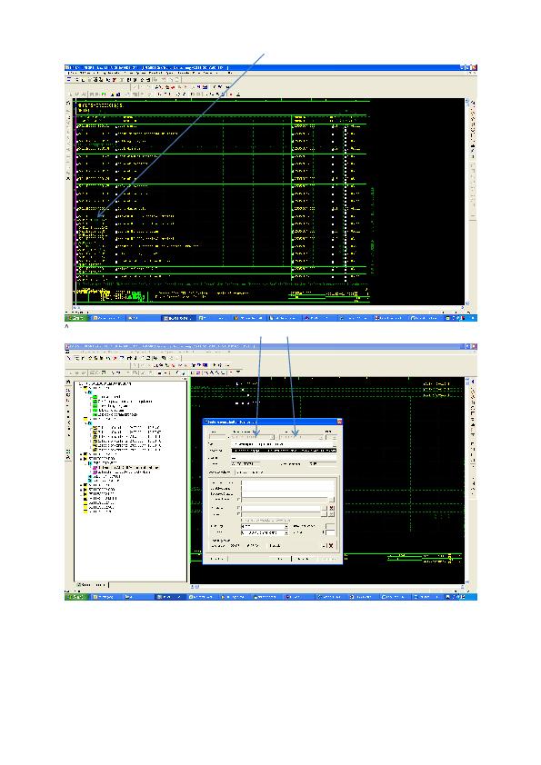

Hallo, habe da ein Problem.
Meine Anlagen und Ortskennzeichen sind so lang, das diese im Inhaltsverzeichnis (Spalte 1 ) nicht
ordentlich angezeigt werde. es fehlt dazu ein Textumbruch den ich momentan manuell erstelle.
Die Plottformulare darf ich nicht ändern!
Wie kann ich das lösen?

Hallo Achim,
ohne das Formular zu ändern glaube ich nicht, dass da was zu machen ist.
Grüße aus Frangn
Rob

Ich nehme an, Du arbeitest mit einer Kundenvorlage.
Sprich Dienen Kunden an, ob er die Formulare ändert.
Er hat doch sicher die Anlagen- und Ortskennzeichen vorgegeben.
Wenn es Eure eigene Vorlage ist, dann nicht abändern sondern aus dem vorhandenen Formular ein angepasstes neues Formular machen.
Händisch einen Zeilenumbrüche machen, hat keinen Sinn. Bei der nächsten Auswertung ist alles wieder weg.
