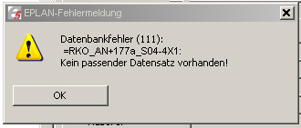

Hat jemand eine Idee???
Passiert nur beim Klemmen nummerieren.

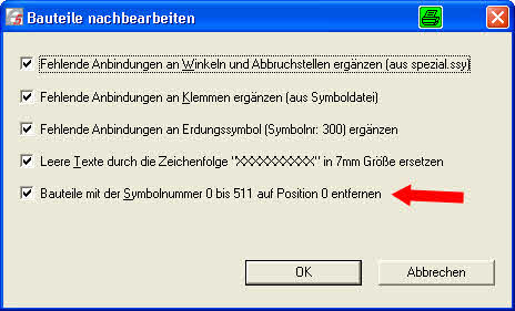

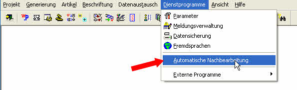

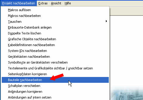

Oben links in der Ecke (Pos. 0, 0) sitzt ein Einfügepunkt (also könnte - Vermutung zwecks dem Fehler). Das könnte es sein und der muss weg. Da gibt es auch eine Funktion unter Dienstprogramme / Automatische Nachbearbeitung / Projekt nachbearbeiten und hier Bauteile mit Symbolnummer... auf Position 0 entfernen.

Die automatiche Nachbearbeitung findest Du wie in den Bildern zu sehen...
