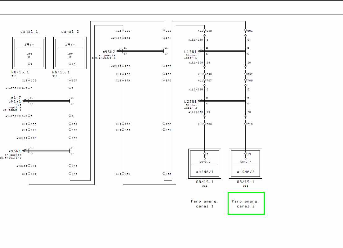

ich habe folgendes Problem:
Wir müssen für einen Kunden ein Eplanprojekt
Zweisprachig ausliefern und haben in der Fremdsprache
ein Problem das er nicht das auf der Übersichtsseite
anzeigt was auf der Stromlaufplanseite steht.
Im deutschen funktioniert das ohne Probleme.
Das Projekt ist Fehlerfrei.
Ich habe die Eplandateien SPSDb.idx und SPSDB.dat
manuell gelöscht und dann neu generiert mit dem gleichen
(Mis)Erfolg.
Vielen im voraus für eure Hilfe

habe damit keine Probleme. Ist das Format für den Text zu kurz? Dann müsste aber beim blättern eine Meldung kommen. Hast du das letzte Release (5.70.4.52700)?

Da hat es immer wieder mal dieses Problem gegeben. Mußt Projekt komprimieren und "aufräumen" im Explorer. Dann alles neu generieren. Dann geht es vielleicht.

Hier noch einmal die Seiten
ihr werdet sehen das bei der Adresse E640.6
der Text Paro emerg. doppelt steht.

Fehler behoben
über die EXF-Schnittstelle
exportiert, Seiten gelöscht und neu importiert
