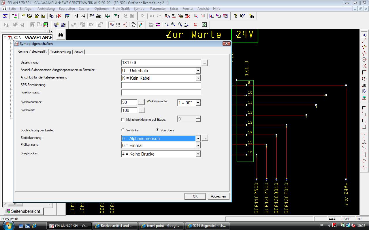

guten morgen zusammen
ich hab mal wieder ein problemchen mit eplan.
beim generieren der klemmenleisten bekomme ich ständig diese eine fehlermeldung: 1X1.0:9 [5244] Gegenziele nicht gefunden 3X1:1
ich habe mal bildchen mit dran gehängt damit ihr seht wie der spaß eingestellt ist. sollte was falsch sein dann immer raus damit. ich hab auch schon fast alle einstellungen durch getestet die ich wuste oder gefunden habe.
hat alles nix geholfen. in den klemmleisten wird nur für diese eine klemme ein kabel generiert obwohl ich wie man sehen kann die einstellung auf kein kabel gestellt habe.
oder hängt das gar nicht mit einander zusammen? doch oder?
herzlichen dank im voraus!
sonnige grüße
daniel

Moin, is das denn korrekt, dass das externe Ziel oberhalb der Klemme ist?
Ralf

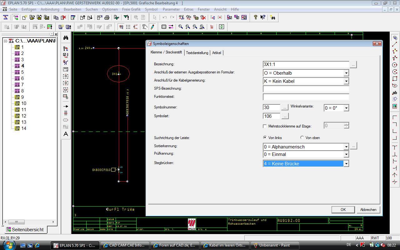

hallo ralf
ich hab ehrlich gesagt keine ahnung was damit genau gemeint ist. bin gerade dabei mir das ohne handbuch oder sonstiges bei zu bringen und das ist nicht leicht. aber ich habe es auch mit der einstellung in die andere richtung aus probiert und es ändert sich nix. oder beeinflussen die nachvolgenden klemmen das genau so wie die t-stücken?
grus
daniel

Oha, richtig gucken Herr Ralf aus B.!
Es geht hier nicht um die 3X1 sondern um die 1X1.0 Klemme 10. Wie sieht die Seite denn aus?

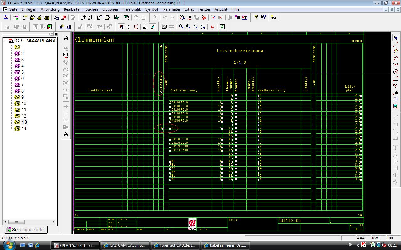

da hätte ich mal eher nen bild von anhängen können
ich hoffe du kannst genug drauf erkennen.
das ganze soll die darstellung eines termi point anschlusses sein. ich habe leider kein symbol dafür und kann mir auch keine eigenen erstellen. über diese klemmen werden einfach nur signale für ein stammkabel zusammengefasst und gehen so von den verschiedenen anlagenteilen zur kraftwerkswarte.
gruß
daniel

Unabhängig davon ist das externe Ziel der 3X1 unterhalb eizustellen, da dort ein Durchflussmesser sitzt. Und ein Kabel wird es dort auch zwangsläufig geben!
[Edit] So wie dein T-Stück an der Klemme 3X1 eingestellt ist hast Du zwei Ziele an der 1X1.0 und damit kann das Eplan nicht eindeutig zuordnen.

die klemmennummer hat sich während meiner versucherei geändert. bitte nicht wundern. es ist immernoch der gleiche plan und das selbe problem

hallo zusammen
das problem hat sich erledigt. nachdem die abbruchstellen auf sich selbst oder auf abbruchstellen auf der selben seite verrwiesen haben habe ich alle gelöscht und neu eingefügt. danach dann noch eben die t-stücke in ordnung gebracht und siehe da. ein absolut sauberer generierungslauf und alles in bester ordnung
danke schön für eure ratschläge und verbrauchten gedanken
grüße
daniel
