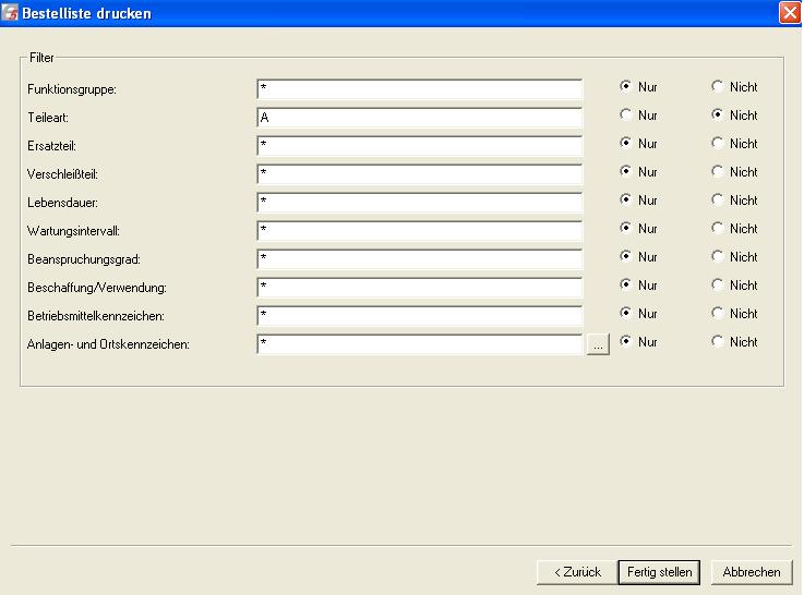

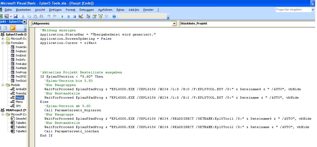

Guten Morgen,
ich habe mit den ePLAN-Tools für Excel noch ein hoffentlich kleines Problem.
Ich möchte gerne bei der Funktion "Bestellliste einlesen" nicht die gesamte Bestellliste der aktuell geöffneten Verteilung sondern eine gefilterte Bestellliste einlesen.
Das Problem ensteht dadurch, dass ich in einem Aufbauplan eine seperate Bestellliste erstellen kann.
Dadurch habe ich in meiner Bestellliste viele doppelte Artikel aber auch falsche dabei (Habe nicht alle Artikel als Symbol im Aufbauplan).
Wir möchten direkt aus der Bestellliste (Excel) die Artikel automatisch mit unserer Lagersoftware bestellen.
Es läuft auch soweit, ist halt nur doof mit den doppelten und falschen Artikeln as dem Aufbauplan.
Ich denke dass ich die Stelle in Visual Basic gefunden habe. Ich weiß nur nicht, wie ich den Befehl anpassen kann.
Im Anhang findet Ihr die Stelle, die ich im Visual Basic gefunden habe und meinen Filter.
Vielleicht könnt ihr mir helfen...
Vielen vielen Dank im Voraus...
VG Thomas
