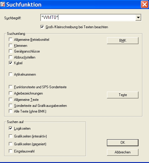

hallo dha,
verwende Suchen/Ersetzen in Eplan5.70
HOC

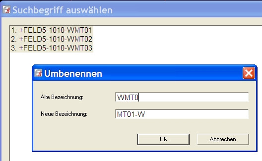

Nein, du hast hoffentlich verschiedene Gruppen, die du mit den Jokerzeichen eingrenzen kannst  (siehe Suchfilter oben)
Beispiel:
Ersetze  alle WMT0 -> MT01-W  in einem Rutsch
1010-WMT01  ->  1010-MT01-W1
1010-WMT02  ->  1010-MT01-W2
1010-WMT03  ->  1010-MT01-W3
HOC
