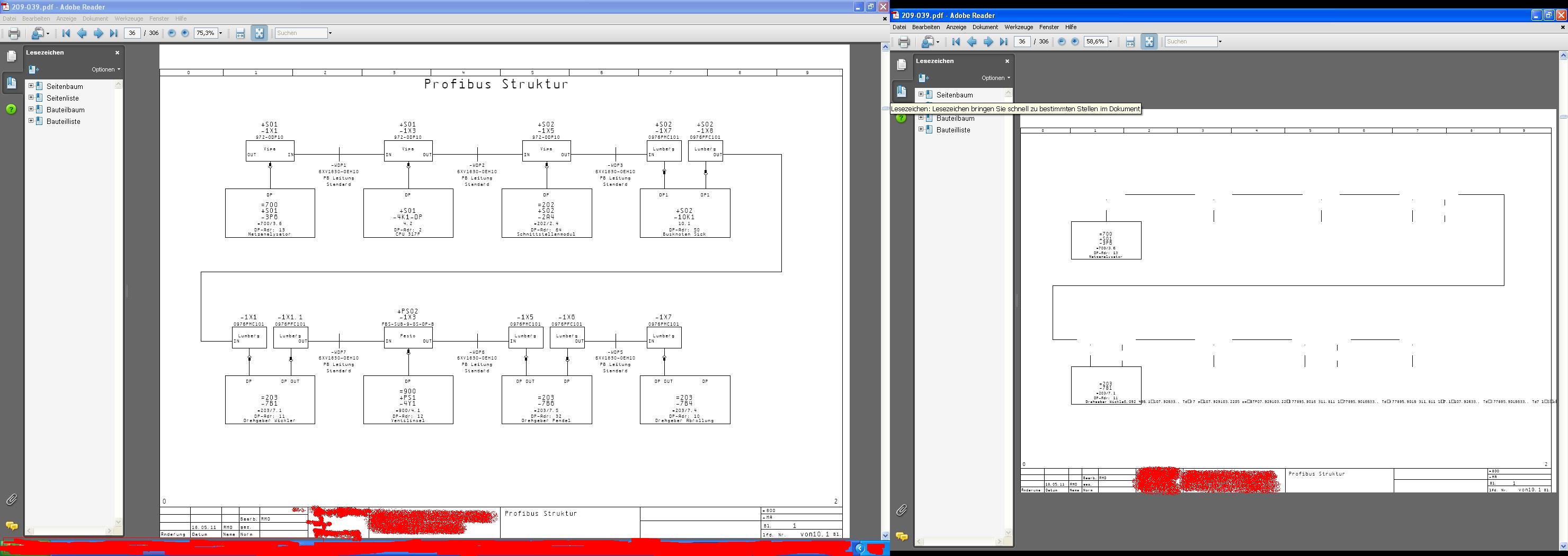

alle Jahre wieder habe ich das Problem bei einem Kunden:
Das pdf des Schaltplanes ist völlig unmotiviert teilweise unvollständig. Wie gesagt, nur bei einem Kunden. Der Plan wurde per e-mail verschickt, kann da was verloren gehen? Das Ganze allerdings auch nur bei der pdf-Ausgabe aus EPLAN heraus, bei Ausgabe über pdfcreator als Druckertreiber ist alles in Ordnung, aber dann eben ohne Sprungfunktionen.
Das Bild zeigt beide pdf´s, links mein pdf vort Ort, rechts das vom Kunden zurück geschickte.
Hat sowas schon mal jemand gesehen und hat ne Lösung parat?

Welche EInstellung hat dein Kunde bei DIENSTPROGRAMME>STATION>PDF-AUSGABE ??
Vergleicht diese einmal vieleicht liegt es daran.
