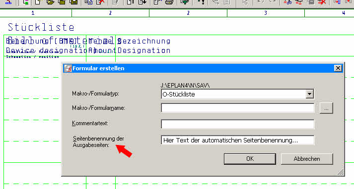

Guten Morgen,
Meine generierte Stückliste hat im Seitennavigator den eigenartigen Namen "[DHS-01:1/31.03.11 07:45:57]".Kann mir jemand sagen , wie ich die automatische Seitenbenennung bearbeiten kann, so dass im Seitennavigator auch "Stückliste" erscheint? Bei meinen generierten Klemmenplänen funktioniert das einwandfrei.

2 Möglichkeiten.
1. Eine Seitenbenennung beim abspeichern des Formulares im Formularprojekt vorgeben (siehe Bild 1).
2. Temporär (bis zur nächsten Änderung) die Seitenbenennung in den Koordinaten des Formulares abändern (siehe Bild 2). Das wird direkt im Modul Listen ausgeben erledigt (Menü Stückliste - Koordinaten).

Zusatz zu:
2. Temporär wie kommt man zu "Stückliste - Koordinaten"
Hauptmenü --> Artikel --> Listen ausgeben --> Bearbeiten --> Koordinaten

die Koordinatenbearbeitung habe ich gefunden und mal Probehalber "Stückliste" eingegeben.Leider ohne Erfolg, denn nach dem generieren schreibt EPLAN immer noch [DHS-01...  ]in den Seitennamen hinein.Könnte es vielleicht an dem Parametersatz DHS-01 liegen? Den könnte man ja auch noch irgendwie ändern

Der (von Eplan erzeugte automatische) Eintrag zwischen den eckigen Klammern [...] taucht aber doch gar nicht im Plotrahmen aus sondern nur in der Seitenübersicht. Was stört Dich dran?

Hallo Bernd,
was stört ist,dass mein Klemmenplan im Seitennavigator(Seitenübersicht?) die Bezeichnung Klemmenplan hat, meine Stückliste jedoch die unerwünschte(in Klammern). Die Seite selbst hat gar keinen Eintrag in dem vorgesehenen Feld. Kann das sein dass hier der Sondertext fehlt?
