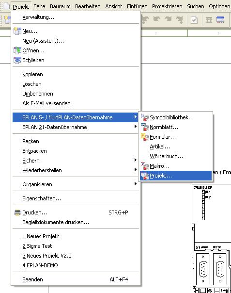

Hallo alle zusammen,
habe schon einige Beträge dieser Art vorgefunden.
Bin mir aber nicht sicher das dies auch für ePlan P8 zutrifft.
Was ich nicht finde  bei ePlan P8 ist:
" EPLAN 5-Assistent für die Projektübernahme "
Habe auch die Daten -entzippt- und find Daten mit der $$$-Datei (.$$$)
Kann mir da weiterhelfen
DANKE im voraus

welchen Menüumfang hast du? Einsteiger, Fortgeschritten oder Experte?
In den letzten beiden Umfängen geht das ganz gut--->
Ralf

Danke, ich bin natürlich als 'Einsteiger' eingestiegen.
Meinem ersten Versuch eine *.Z13 Datei zu importieren ist dennoch fehlgeschlagen.
Stammdatenlaufwerk -kein Wert gesetzt- beunruhigt mich etwas. ist das i.O.??
2. Frage: muss ein vorhandenes Projekt schon bestehen und ich importiere nur Daten hinzu    oder erstellt P8 ein neues Projekt?????
Danke im Voraus

Hallole,
kein Wert gesetzt? wo kommt die Meldung? Da kannst du doch bestimmt über den Auswahlknopf ein Laufwerk wählen? Hier müsstest du einfach das Laufwerk auswählen können auf dem sich die z13-Datei befindet. Bei der Dateiauswahl unten den haken setzten bei Datensicherung z13.
Es braucht vorher kein Projekt bestehen, P8 legt ein neues an.
Aber ich erhalte hier gerade auch eine Fehlermeldung. Der Import klappt nur bis zur Version 1.9.
Das ist ein klarer Fall für die richtigen Experten ich verschiebe das hie rmal nach P8

für das Stammdatenlaufwerk kommt die Auswahl -kein Wert gesetzt-
Ich habe auch keine weitere Auswahlmöglichkeit mehr.
