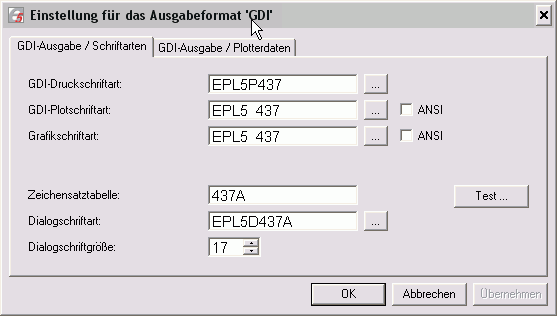

Ich benötige eine Schriftart empfehlung
habe einen Neuen Rechner bekommen und habe jetzt einige Schriftarten getestet abe roft zu breit oder die ö werden nicht richtig angezeigt
zb Arial unicode ms

Hallo Thorsten,
bei Windowsschriften auf das Häckchen bei ANSI nicht vergessen
Achtung! Dies sind Stationsparameter und keine Projektparameter

Danke!
der Ansi haken hat gefehlt

Tahoma ist keine schlechte Wahl.
