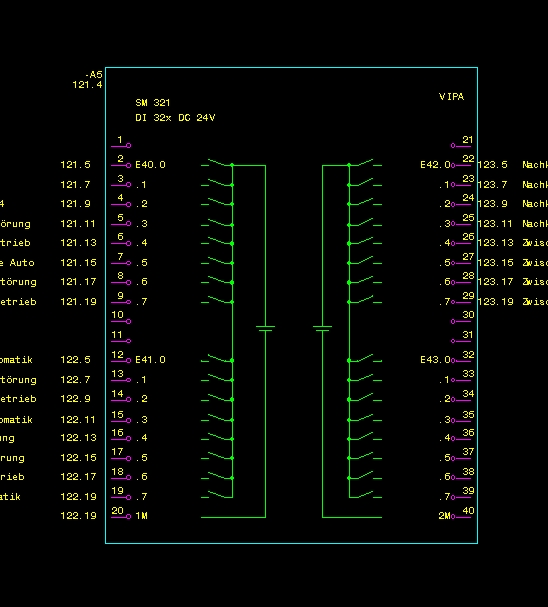

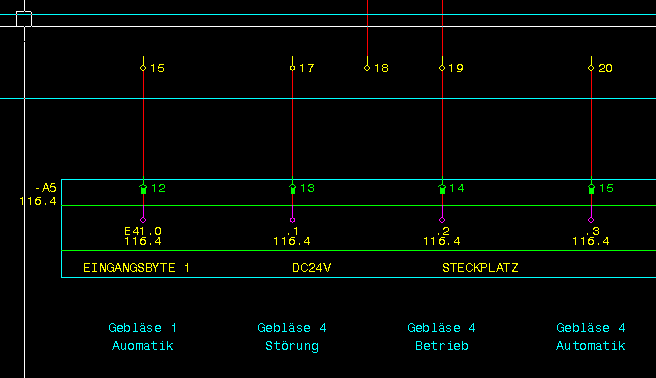

ich habe auf einem Blatt eine 32xDI Eingangsbaugruppe angelegt und auf einer anderen Seite dazu die SPS Übersicht.
Nun werden die Funktionstexte nicht in die Übersicht übernommen.
Hat einer eine Idee?

Mal die 2 Dateien SPS*.IDX und .DAT löschen im Projektverzeichnis. Dann den SPS Querverweis neu laufen lassen.

habe ich gemacht, leider ohne Erfolg.
Was mir gerade aufgefallen ist:
Auf der Rechten Seite der Übersicht ist alles in Ordnung, auf der linken Seite jedoch nicht.

Dann mal unter Parameter / Projekt / SPS-Daten schauen ob für die Textposition links überhaupt die entsprechenden Platzhalter eingestellt sind (Ausgabeformate)...

SUPER!!! Danke, das wars.
Nur noch eine Kleinigkeit, der übernommene Funktionstext ist jetzt schief, siehe Bild.

Wie meinst Du das "schief"?

Die Funktionstexte der rechten Seite waren nicht rechtsbündig, wobei ich mich da doof angestellt habe. Jetzt ist alles in Ordnung.
