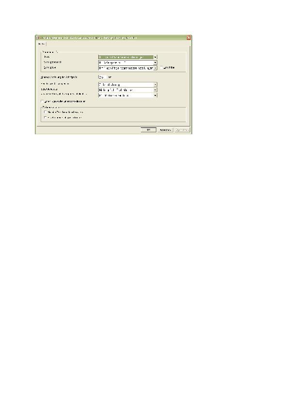

Moin!
ich hab ein klein Problemchen mit meinen Eplan 5.70.3.
Wenn ich Aderbezeichnung eintragen möchte kommt natürlich ein Fenster
mit Texteingenschaften. In dem steht
Schriftgröße IMMER! 3=2,5mm obwohl in Parameter 1=1,3 eingestellt.
Bei jedem Ader muss ich jetzt manuell auf 0=eingestellte Größe ändern.
Wo gibt es die Einstellungen dass bei erster Dialogerscheinung eingestellte
Schriftgroße kommt?

5.70.3...haste nicht ein Sp oder HF vorliegen? Ist zwar schon eine Weile her, aber mir ist so, als ob es da mal Probleme gab. Kannst dir aber mal die Parameter unter Persönlich -> Grafik unter Vorbelegung ansehen.

grafikeinstellungen.pdf
Danke für schnelle antwort!
so sehn meine Einstellungen aus.
