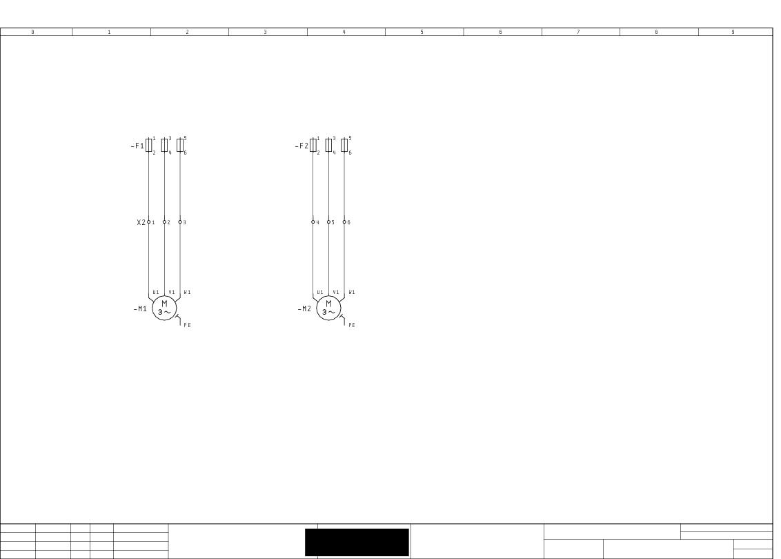

ich habe eine Frage zum "klemmen Stecker Anschlussplan"
ich habe in meinem Plan eine Leiste an der oben und unten Abgange vorhanden sind. In meinem Anschlussplan wird aber immer nur eine Seite ausgegeben.
Ich weiß wohl das das auch mit den Options zu tun hat die ich bei der Klemme einstelle.
Hier habe ich U => unterhalb ausgewählt
Keine Ahnung was bei Tabelle passiert
meine Frage: Gibt es einen Trick oder ein Formular in der beide Seiten berücksichtigt werden??
Oder geht das eventuell in P8?? (bin da nur nicht so fit drauf)
Bilder habe ich angefügt und schon mal Danke

Also... ist schon länger her das ich mit 5 und dem Klemmenanschlußplan etwas gemacht habe. Aber ich denke das Du hier das Formular umbauen müßtest (oder ein anderes zur Ausgabe nutzen). Schaue Dir mal die Sondertexte im Formular an.
Mit P8 ist das ohne weiteres möglich. Da gibt es auch Standardformulare die beide Seiten ausgeben..

so auf die schnelle mal das Formular ESSM004D als Beispiel. Dort sind die internen Ziele angegeben, allerdings nur als Text, Könnte man als Grundlage nehmen und etwas anpassen.
Grundsätzlich halte ich diese Klemmenanschlusspläne für Quatsch.   Ein anständiger Elektriker kann den Plan lesen, besonders Aus- und Weitergebildete kommen mit dem Klemmenplan zurecht. Bei einfachen externen Zielen mag das alles noch gehen, nur wenn dann z.B. eine Kranflasche dran kommt, wirds ulkig.

also umbauen oder wechseln
dachte ich mir schon fast
@ralf
ich halte auch nicht viel von diesen Plänen nur hin und wieder werden die halt gefordert und ich habe gerade son einen fall
@bernd
dann werde ich also wohl doch so langsam auf P8 wechseln müssen habe mich bei uns bis jetzt immer dagegen gewehrt
weil wie ich finde zu umständlich wenn mann das gute alte 5.7 gewohnt ist und ds quasi fast blind und schnell bedienen kann

Geht mit dem Anschlußplan so eigentlich nicht bzw. so nicht gedacht von Eplan. Diese Darstellung ist ja nur dafür da eine Klemmleiste zu sehen mit allen Kabel/Leitungen die auf einer Seite weg gehen. Nimm einfach einen Klemmenplan und da hast du alles drin was du brauchst.
