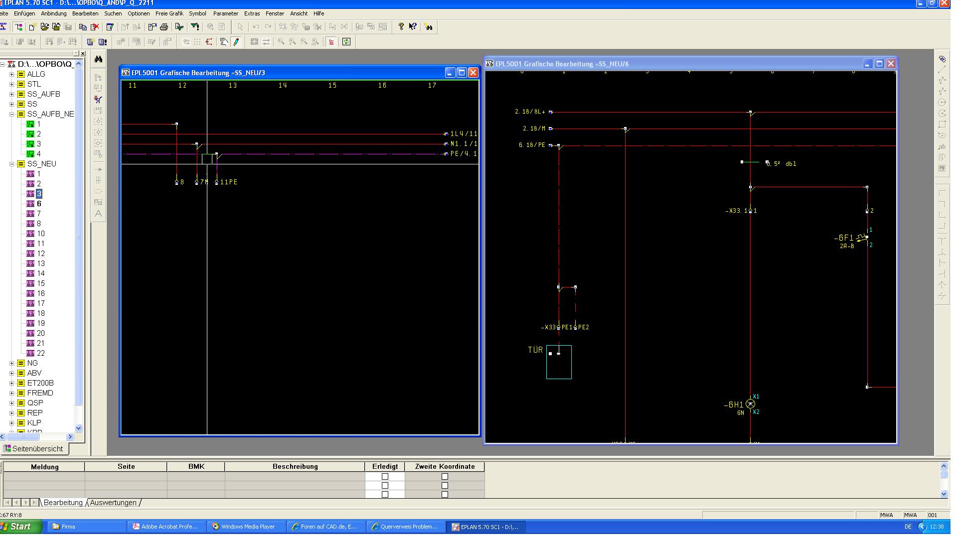

Hallo Eplan-Gemeinde,
Wiedereinmal kurz vor Abgabe ein kleines Problemchen.(5.70)
Ich habe einen bestehnden Schaltschrank geändert und sollte die Seitennummerierung wie im Originalprojekthinbiegen.
Folglich nach ein paar Copy's und Paste's fehlten an manchen Stellen ein paar Seiten.
Nach dem Einfügen der Seiten spielen die Querverweise nun verrückt.
Manche konnte ich Manuell wieder hinbiegen, andere nicht.
Der PE verweist dauernd auf S.4 ob sie nun leer ist oder nicht existiert. Kennziffer (alles 1) oder (1-1, 2-2, 3-3) bringt alles nichts.
Zusätzlich sind an allen Sicherungsautomaten die querverweise auf die Hilfskontakte verschwunden.
Projekt neu öffnen, Eplan neu starten, Seite aktualisieren hilft nichts.
Weiss wer Rat?

Also Generierungsläufe (Querverweis etc.) hast Du aber schon gemacht?

Hallo Bernd,
Ich schwimme noch im kalten Wasser was 5.70 angeht.
Ich habe nichts gefunden um die Querverweise automatisch aktualisieren zu lassen falls du das meinst.

Ok...
Die grafische Bearbeitung verlassen, Menü Generierung und hier Querverweise/... aufrufen. Im Folgemodul dann im Menü Generieren den Menüpunkt Generieren aufrufen...
Danach alles verlassen, die grafische Bearbeitung wieder aufrufen und schauen...

Vielen Dank,
Eine einfache Lösung wenn man an der richtigen Stelle sucht
