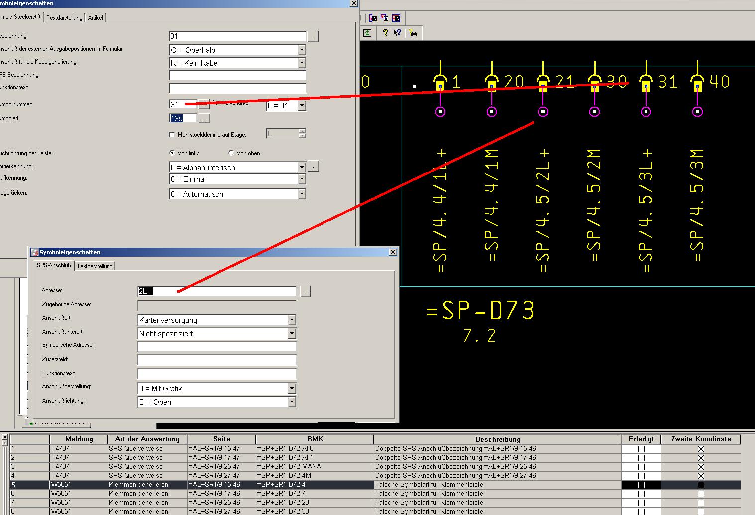

Ich habe einige SPS Karten gezeichnet, und die einzelnen IO auf eigene Seiten eingezeichnet. Aufbau mit Gerätekasten als Nebenenelement mit Verweis auf die SPS Übersicht auf den Grafikseiten. Im Gerätekasten befindet sich ein SPS-Anschluß mit Verweis funktioniert alles wunderbar! Nun bekomme ich beim generieren einen Fehler W5051 Falsche Symbolart für Klemmleiste! Ich habe 134 135 bzw 133 schon probiert. Der Stecker hat die Bezeichnung der Klemme auf der SpS-Kartensteckleiste also zb.: nur 20. Kann mir jemand erklären was es mit der Symbolart auf sich hat bzw warum ich diesen Fehler nicht beseitigen kann??

Hast Du denn eine Klemmenleistendefinition angelegt?

Ja dann beißt sich das.
Entweder eine Klemmenleistendefintion und nur Klemmen (Symbolart 106 bspw.) im Plan oder eine Steckerdefinition und dann auch nur Stecker (Symbolarten 135 bspw.) im Plan.
Stell mal die Klemmenleistendefinition auf Steckerdefinition um und dann sollte das passen...

Ich habe in meinem Plan doch auch einige Klemmleisten und diese sollten auf einer Seite auch eien Bennenung bekommen!
Es gibt hier eine Option mit welcher ich definieren kann ob nur Klemmleisten oder Steckerleisten definitionen gemacht werden? D.h. doch ich kann keien Klemmleistendefinitionen mehr erstellen lassen über die Korrekturfunktion? Bzw.: wo würde es denn so eine Option geben? Und soll ich alle Stecker auf Symbolart 106 umstellen?

Du sollst ja nicht alle Klemmenleistendefinitionen umstellen sondern nur die betroffene(n).
Wenn Du die Klemmenleistendefinitionen bzw. Steckerdefinitionen über die Korrekturfunktion automatisch schreiben läßt passiert das nicht das hier die falsche Textart rangezogen wird. Bedingung vorher: die Klemmenleisten sind wirklich nur mit Klemmen bestückt (Symbolart beachten) und die Steckerleisten alles Stecker (Symbolart beachten)...

OK ich habe jetzt die Klemmleistendefinitionen der Stecker gelöscht, die Fehler sind weg! Die Klemmleistendefinitionen der Normalen Klemmen
habe ich im Plan belassen. Ich bekomme jetzt aber jeweils einen Fehler für eine nicht vordefinierte Leiste bei den Steckern, obwohl ich doch bei jedem Stecker Symbolart 135 und Symbolnumer 31 verwendet habe. Wie bekomme ich den diese Fehler weg? Eine Steckerdefiniton gleich wie die Klemmleistendefinition habe ich nicht gefunden....

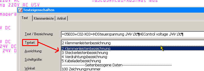

Du hättest sie nicht löschen brauchen. Einfach die Textart umstellen (siehe Bild) hätte gereicht...

Klemmen und Stecker werden nur durch die Textart unterschieden. Textart 2=Klemmleistenbezeichnung, 3=Steckerleistenbezeichnung.
Am einfachsten einfach alle Definitionstexte löschen (wenn z.b. alle auf einer Seite) und von EPLAN erzeugen lassen, da wird die Textart von EPLAN richtig gewählt entsprechend der Symbolart.
