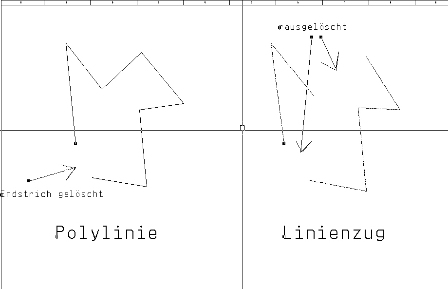

kann mir bitte einer von Euch sagen, wie man eine Polylinie in Eplan 5.7 aufbrechen kann?
Im Voraus schonmal vielen Dank.

Was genau meinst Du mit aufbrechen? Hast Du es schon mal mit einem Linienzug probiert?
Beim Linienzug kann man nach dem absetzen der Linien alle einzeln anklicken und bearbeiten (Winkel, Länge usw.)
Bei der Polylinie kan man nach dem absetzen den ersten und den letzten Strich (vom Einfügepunkt aus gesehen) anklicken und auch bearbeiten.

Eine Polylinie ist ja eine durchgezogene linie.
Wenn ich einen Teil einer Polylinie löschen möchte, also ein Zwischenstück, muss ich diese ja aufbrechen. Zumindest wird das bei Autocad und co so bezeichnet.

Probiers mal mit einem Linienzug.
Da kan man die einzelnen Striche rauslöschen. Vieleicht klappt es ja so wie Du es dir vorstellst.

Wenn es um eine bestehende Polylinie (vermute sehr lang und viele Teilstückchen) geht, dann hast Du keine Option außer neu zeichnen!
Ein Teilstück entfernen geht nicht, lediglich der Anfasspunkt kann verschoben werden.

ja es ist eine bestehende Grafik, welche als dxf oder dwg eingefügt wurde.
Darin möchte ich gerne entsprechende Teilstücke entfernen.
Und Neuzeichnen ist zu aufwendig!
Bleibt mir wahrscheinlich nur die Originaldatei zu besorgen und im Autocad zu bearbeiten.
Oder gibt es die Möglichkeit diese Datei zu exportieren, so das diese dann wieder als dxf vorliegt?
