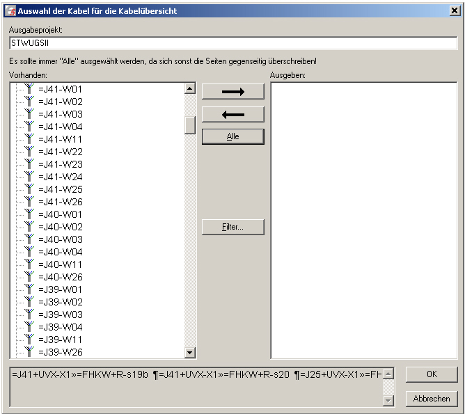

Gibt es in ePlan 5.70 die Möglichkeit die Kabelübersicht anlagenkennzeichenbezogen auszugeben?
Inhalstsverzeichnis, Kabelplan, usw. kann man ja uch so einstellen.
Danke im Voraus!

Hi XredneoX
klar, geht, machen wir immer so, kann aber erst morgen sagen wie.
Wir legen Kabel-Ausgabegruppen, darin enthalten sind die zur Funktion gehörenden Kabel, einfach mal probieren...

Danke erstmal für die rasche Antwort, nur muss es irgendwo einen Parameter geben um überhaupt diese anlagenkennzeichenbezogene Sortierung zu erhalten.
Bei mir schaut das Ganze so aus:

Hi!
Rechte Maustaste und neue Ausgabegruppe erstellen, gewünschte Kabel reinziehen, fertig.

Funktioniert!
Besten Dank!
