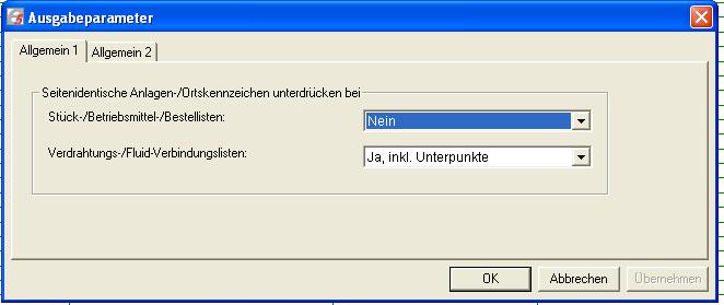

ich weiss leider nicht welches dein Standardformular ist, aber versuch mal Parameter -> Projekt -> Ausgabe -> Allgemein Seitenidentische... -> Stück... dort steht vermutlich was mit ja, nimm da mal nein.
Ralf

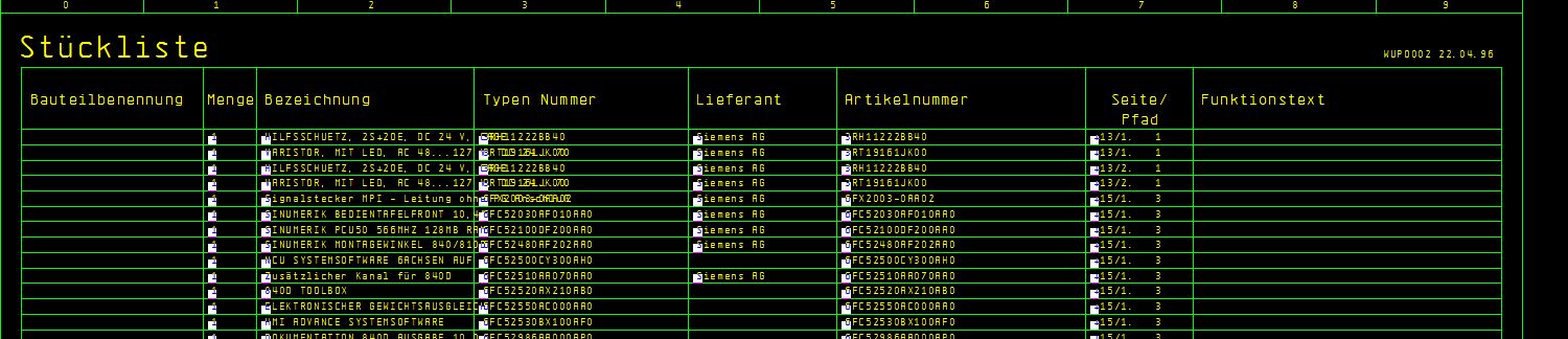

Hallo Ralf,
half leider nicht weiter,bzw. hatte überall nein stehen.
Habe jetzt mal ein anderes Formular ausgewählt:
Ich habe mal einen screenshot angehängt. Bauteilebezeichnung wäre dann doch das was ich bräuchte? Da wird nix ausgegeben.

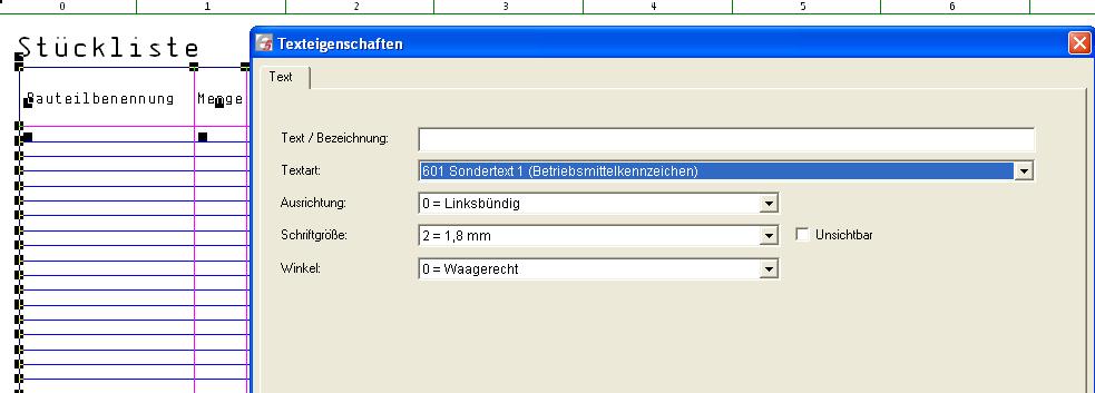

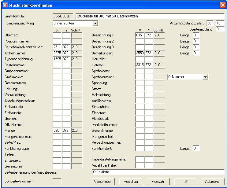

hm..merkwürdig,
biste fit in der Formularbearbeitung? Dann einfach mal in das Formularprojekt und das Formular kontrollieren. An der Position müßte sich der Sondertext 601(Betriebsmittelkennzeichen) befinden. Zur Kontrolle reicht auch in der Listenausgabe Bearbeiten Koordinaten aufsuchen. Dabei darauf achten dass das richtige Formular gewählt ist. Hier müssen hinter Betriebsmittelkennzeichen irgendwelche Y/X-koordinaten stehen.
EDIT: Allerdings heisst das Formular eigentlich auch WUPO002D. bei dir fehlt das D vielleicht ein bearbeitetes Formular?

Hallo ralf,
alles in bester Ordnung, wieder. Hatte ein Falsches Formular zur Grafikausgabe gewählt. Alles wieder richtig eingestellt bei der Generierung und jetzt geht es wieder.
danke nochmals für auf den rechten Pfad bringen.
