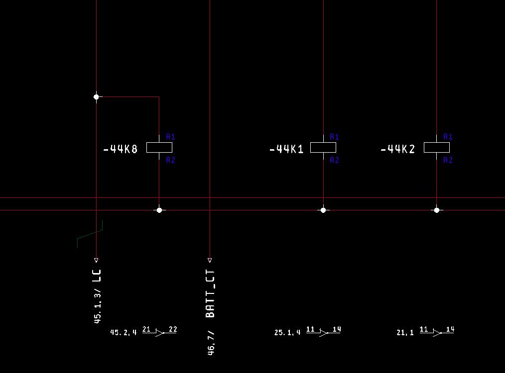

Hallo zusammen
Ich bin neu hier und habe noch keine gosse EPlan-Erfahrung.
Ich habe ein Problem:
Wenn ich aus EPlan 5.70 short ein DWG oder DXF exportiere,wird bei mir zum Teil der Kontaktspiegel von Spulen/Relais übereinandergelegt.
Sobald sich auf der Gleichen Seite ein Relais mit einem Öffnerkontakt und ein Relais mit einem Schliesserkontakt befinden werden bei mir im DWG-File die beiden Kontaktspiegel beider Relais übereinandergelegt und unter jedes Weitere Relais gezeichnet.
Zur verdeutlichung habe ich noch ein Bild angehängt. -44K8 sollte nur einen Öffnerkontakt haben und -44K1 und -44K2 nur je einen Schliesserkontakt. (im Kontaktspiegel)
Kann mir da jemand weiterhelfen?
Danke!

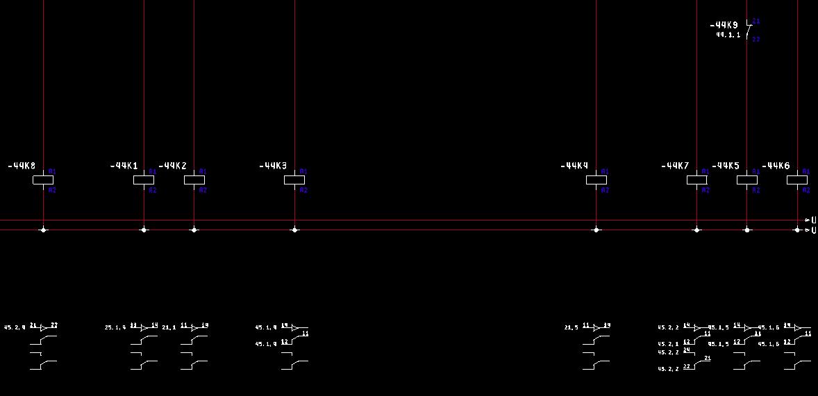

Habe herausgefunden, dass nur Kontaktspiegel von gleichen Relaistypen bei Nachbarrelais auftauchen und diese unterschiedliche Kontakte haben. Sobald ich verschiedene Relaistypen verwende, stimmt der Kontaktspiegel. Der Kontaktspiegel stimmt auch, wenn ich gleiche Relais mit gleichen und gleichvielen Kontakten verwende.
Habe zur Verdeutlichung zwei Bilder angehängt.
Weiss jemand, woran das liegen könnte, dass einfach so unbenutze Kontakte auftauchen?
Gruss ale

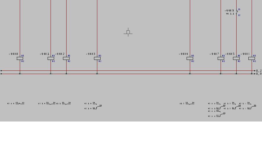

Hallo ale,
hast du dieses Problem nur bei DWG/DXF oder auch in EPLAN
HOC
ale2010
Sehen Sie sich das Profil von ale2010 an!   Senden Sie eine Private Message an ale2010  Schreiben Sie einen Gästebucheintrag für ale2010
Beiträge: 3
Registriert: 08.04.2010
erstellt am: 09. Apr. 2010 13:17    Editieren oder löschen Sie diesen Beitrag!  <-- editieren / zitieren -->   Antwort mit Zitat in Fett Antwort mit kursivem Zitat    Unities abgeben: 1 Unity (wenig hilfreich, aber dennoch)2 Unities3 Unities4 Unities5 Unities6 Unities7 Unities8 Unities9 Unities10 Unities
Hallo HOC
Dies Tritt nur beim exportieren auf.
Bild Soll_ausEplan_1 zeigt, wie es in Eplan aussieht und Ist_dwgExport_1 verdeutlicht das ganze nach dem dwg-Export.
Gruss Ale
