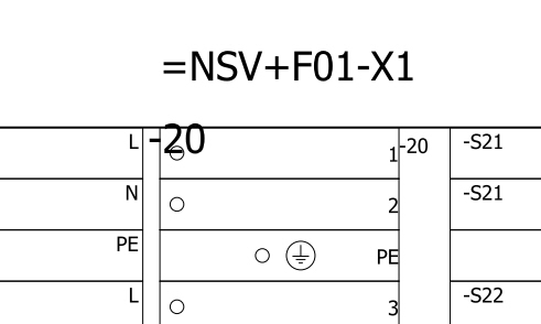

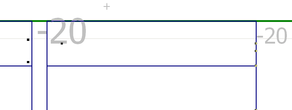

Im Klemmenplan Formular sind die Texte 400 und 450 (Brückenebenen) bei allen Formularen auf unsichtbar gesetzt (KLP_Form.jpg).
Im Ausdruck habe ich trotzdem bei einem Formular die Texte im Ausdruck (KLP_ausdr.jpg).
Alle anderen unsichtbaren Formularsteuertexte sind auch im Ausdruck unsichtbar.
Woran kann das liegen?

Ne, Bernd, ich habs gefunden. Der Fehler sitzt, wie so oft, vor dem Gerät. Es gibt bei uns 2 ähnliche Formulare, die sich nur durch einen Unterstrich unterscheiden. Bei dem besagten waren tatsächlich die beiden Texte auf "sichtbar".
Jetzt ist wieder alles gut.
