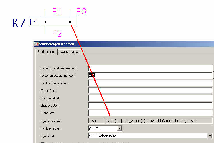

Hallo, vielen Dank für die schnelle Antwort. Habe die Einstellung der Seite nun auf A3 gestellt und nun kann ich das Blatt auf A4 ausdrucken.
Noch eine weitere Frage, ich wollte ein Koppelrelais von BTR zeichnen. Ich habe eine Standard Schützspule ausgewählt und wollte dann ein Makro erstellen. Aber leider kann ich das Symbol nicht nachbearbeiten, brauche einen 3. Anbindepunkt. Geht das nur indem ich ein neues Symbol erstelle?

Nimm mal bspw. das Symbol KM2 und dann das Symbol KE2 und setze es so wie im Bildchen zu sehen. Dann klappt das auch mit dem dritten Anschluß...
