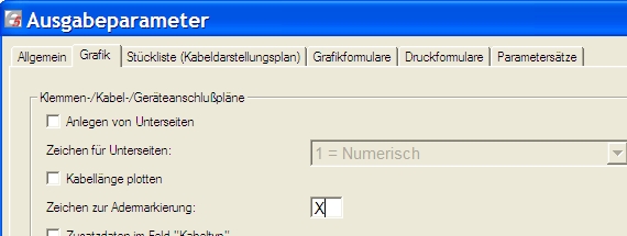

Hallo erstmal...
Vielleicht kann mir jemand helfen
Wenn ich ein Kabel und zugehörige Adern definiere, jedoch keine Aderbenennung eintrage vergibt EPLAN diese automatisch.
Da ich aber Bestandspläne aufnehme sind die meisten aut. vergebenen Adern falsch.
Nun mein kleines Problem: Kann ich irgendwo die automatische Aderbenennung abstellen?
Lg Hofi

... keine Aderbenennung eintrage vergibt EPLAN diese automatisch.
...[/B][/QUOTE]
Hallo Hofi,
Eplan vergibt die Aderfarben auf Schaltplanseiten nur wenn du die Aderfarben zurückschreiben lässt.
Ich nehme mal an du meinst aber die Auswertungen in den Klemmenplänen.
Hier kannst du anstelle der Aderfarben ein X eintragen lassen.
Dienstprogramme>Parameter>Projekt>Elektrotechnik>Ausgabe>Grafik
