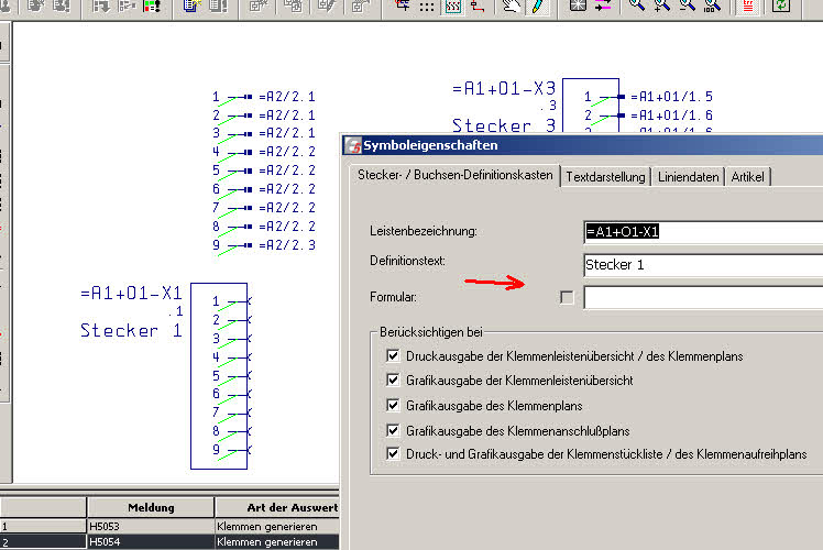

Moin, moin Eplaner,
ich brauche Eure Ünterstützung bei folgendem Problem:
Beim Editieren der Stecker-/Buchsen-Definitionskästen (Symbole) auf den grafischen Schaltplanseiten kann ich in Eplan 5.70/SP1/HF2 den
entsprechenden Parameter "Symbolart" (für die Festlegung Haupt- oder Nebenelement) nicht auswählen. Der Parameter wird von Eplan erst
gar nicht angezeigt bzw. zur Verfügung gestellt !
Eplan 5.70 funktioniert ansonsten bis jetz einwandfrei.
Ist dieses Problem generell bei Eplan 5.70/SP1/HF2 vorhanden, bzw. wie kann dieses Problem beseitigt werden und was wird dazu benötigt?
Vielen Dank für Eure Hilfe!

was hast du vor? hast du mal 1 Screenshot?

Stimmt die Auswahlmöglichkeit ist nicht vorhanden... mußt Du allerdings bei Eplan nachfragen ob das Kommentarlos entfallen ist oder ob es ein Fehler in der 570 ist...
@Ralf
Siehe Bilder...

Hallo Ralfm,
vielen Dank für Deine schnelle Reaktion!
Es sind genau die Bilder, die Ralf (s. u.) eingestellt hat.
Gruß, H-V
Hallo Ralf,
vielen Dank für Deine schnelle Antwort & Hilfe!
Deine Bilder stellen das o. g. Problem genau dar.
Da bleibt nur noch die Eplan-Hotline übrig .......
Gruß, H-V

Eplan_570_Handhabung_Buchsen-Stecker-Definitionskasten_100209.pdf
[QUOTE]Original erstellt von High-Voltage:
[b]Ist dieses Problem generell bei Eplan 5.70/SP1/HF2 vorhanden, bzw. wie kann dieses Problem beseitigt werden und was wird dazu benötigt?
@Ralf
Siehe Bilder...
[/B][/QUOTE]
Moin, moin Ralf!
es hat etwas gedauert, aber lieber später als nie ......
Bin bis dato viel extern unterwegs und komme deshalb selten mit der Eplan-SW in Berührung.
Ich habe mit der Eplan-Support das o. g. Problem gelöst.
Bitte siehe das angehägte Dokument, Seite 1-3.
H.V.
