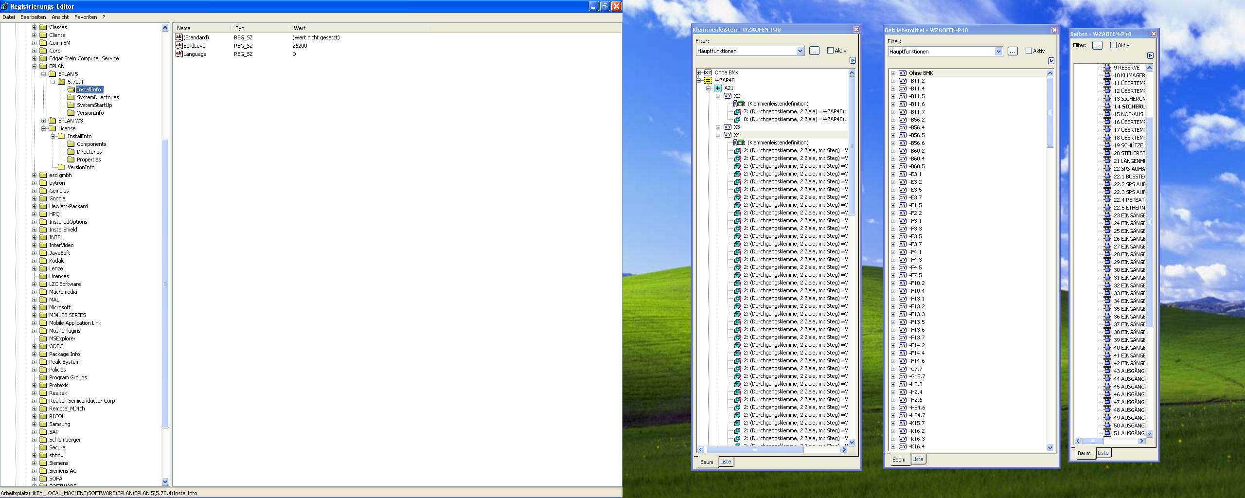

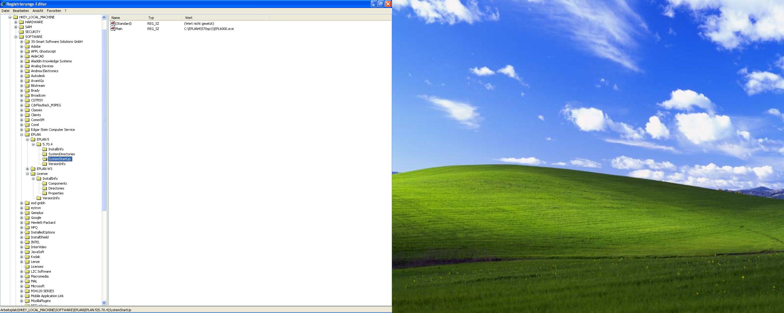

ja bernd der zweig ist richtig bei mir gibts nur einen. ich hab ma ein paar screenshots gemacht.

Das sind Bilder von P8 und nicht Eplan5...
Beiträge: 15740
EPLAN5-Version:
5.70 SP1² HF² Professional
erstellt am: 30. Nov. 2009 09:26    Editieren oder löschen Sie diesen Beitrag!  <-- editieren / zitieren -->   Antwort mit Zitat in Fett Antwort mit kursivem Zitat    Unities abgeben: 1 Unity (wenig hilfreich, aber dennoch)2 Unities3 Unities4 Unities5 Unities6 Unities7 Unities8 Unities9 Unities10 Unities Nur für gika4motion 10 Unities + Antwort hilfreich
...ok gemischter Betrieb. Jetzt habe ich Eplan5 auch entdeckt
Ich vermisse den Zweig epl6000 bei Dir in der Registry...
gika4motion
Sehen Sie sich das Profil von gika4motion an!   Senden Sie eine Private Message an gika4motion  Schreiben Sie einen Gästebucheintrag für gika4motion
Beiträge: 178
Registriert: 05.05.2008
erstellt am: 30. Nov. 2009 09:44    Editieren oder löschen Sie diesen Beitrag!  <-- editieren / zitieren -->   Antwort mit Zitat in Fett Antwort mit kursivem Zitat    Unities abgeben: 1 Unity (wenig hilfreich, aber dennoch)2 Unities3 Unities4 Unities5 Unities6 Unities7 Unities8 Unities9 Unities10 Unities
komisch den zweig hatte ich von anfang an nicht, hab nur in dem ordner vom scrennshot das EPL6000.EXE rausgelöscht

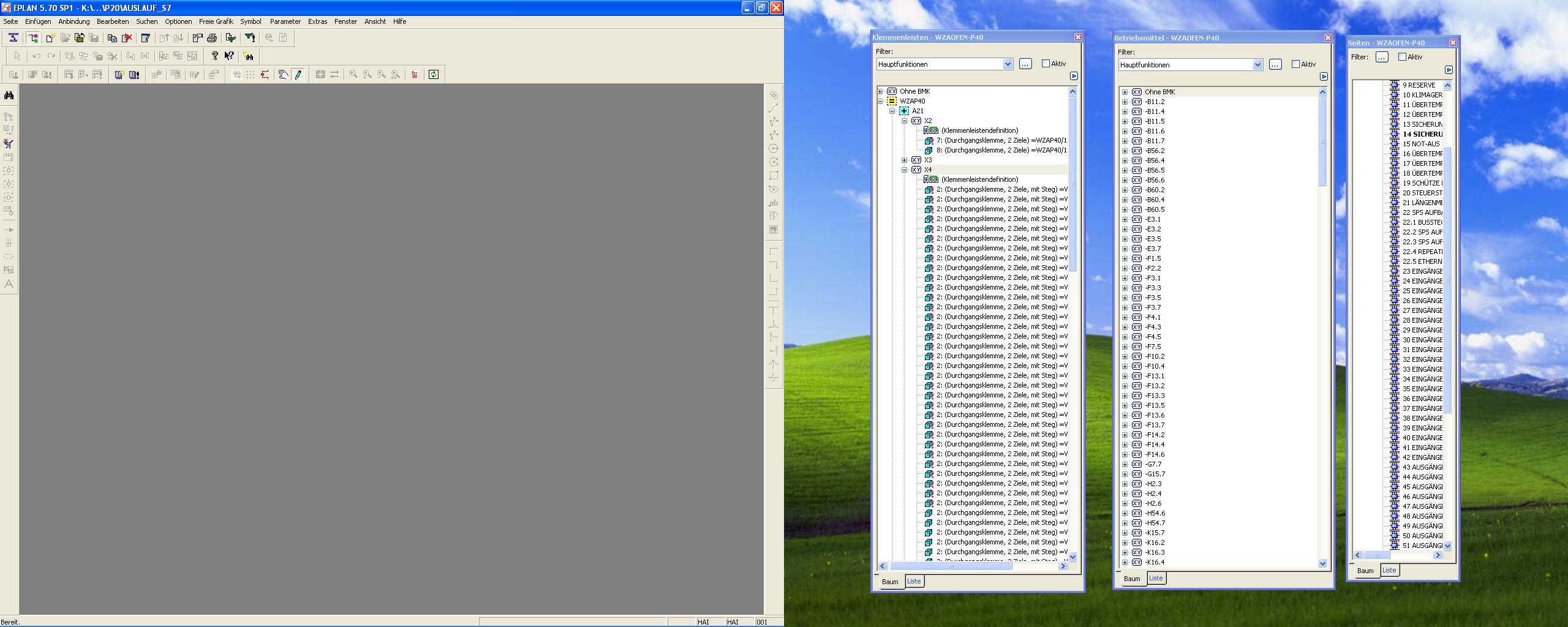

erstellt am: 30. Nov. 2009 10:32    Editieren oder löschen Sie diesen Beitrag!  <-- editieren / zitieren -->   Antwort mit Zitat in Fett Antwort mit kursivem Zitat    Unities abgeben: 1 Unity (wenig hilfreich, aber dennoch)2 Unities3 Unities4 Unities5 Unities6 Unities7 Unities8 Unities9 Unities10 Unities
also nochmal screenshot wie es orginal war, hab die datei mittels backup was ich vorher exportiert hab, wieder hergestellt. und ja ich weiss wie man in der regedit arbeitet.

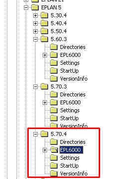

Ok,
Du arbeitest im/am falschen Registry-Zweig!
Siehe oben:
HKEY_CURRENT_USER\...
[Diese Nachricht wurde von nsus am 30. Nov. 2009 editiert.]
Ich verdeutliche das 'mal etwas weiter (zwischendurch...)
Du arbeitest am Registry-Zweig:
HKEY_LOCAL_MASCHINE\Software\EPLAN\EPLAN 5\5.70.4\..irgendwas..
Richtig wäre jedoch:
HKEY_CURRENT_USER\Software\EPLAN\EPLAN 5\5.70.4\EPL6000
der Unterschied ist ganz am Anfang des Registry-Zweiges:
Und da dann bitte nicht irgendwelche Einträge mit EPL6000-irgendwas rauslöschen,
sondern nur genau den Zweig EPL6000.

erstellt am: 30. Nov. 2009 11:46    Editieren oder löschen Sie diesen Beitrag!  <-- editieren / zitieren -->   Antwort mit Zitat in Fett Antwort mit kursivem Zitat    Unities abgeben: 1 Unity (wenig hilfreich, aber dennoch)2 Unities3 Unities4 Unities5 Unities6 Unities7 Unities8 Unities9 Unities10 Unities
gika4motion
Beiträge: 178
WSCAD Electrix AI Update2 7.3.2.10
erstellt am: 30. Nov. 2009 11:49    Editieren oder löschen Sie diesen Beitrag!  <-- editieren / zitieren -->   Antwort mit Zitat in Fett Antwort mit kursivem Zitat    Unities abgeben: 1 Unity (wenig hilfreich, aber dennoch)2 Unities3 Unities4 Unities5 Unities6 Unities7 Unities8 Unities9 Unities10 Unities
OK BESTEN DANK DAS WARS; SIEHT JA AUCH ALLES SO GLEICH AUS IN DER REGISTRY !! EPLAN LÄUFT WIEDER BESTEN DANK AN ALLE
